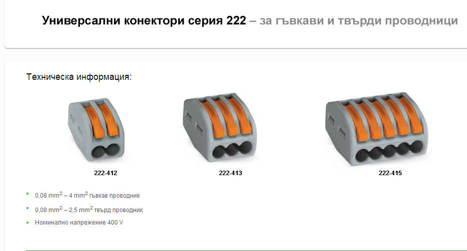

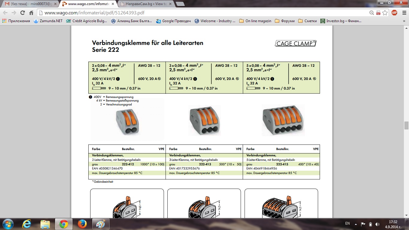

hidrazin написа:Да но човека пита за 4 квадрата. Клемите 222 по принцип ги дават до 2,5 квадрата.http://www.wago.com/infomaterial/pdf/51264393.pdf

Доколкото си спомням човека искаше да слага клеми вместо спайк между 2,5 и 4 квадрата?
http://forum.napravisam.bg/forum/viewto ... 40#p622642
Спайк предполага използването на едножичен (твърд) проводник. И линка и снимките ти го потвърждават - WAGO 222 са до 2,5 квадрата едножичен проводник. Или нещо бъркам?

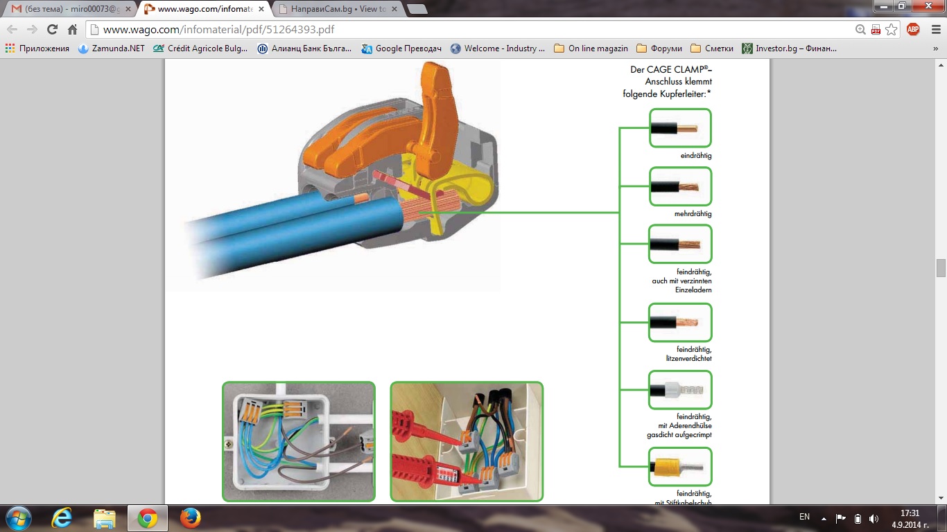

Разбира се че бърка(те)! Гледането на картинки е едно, а практическия опит - съвсем друго!
Вече цяла година си захранвам цялата кухня с една временна инсталация с гумиран многожичен кабел (ШКПЛ) 4mm² свързан чрез клема 222 с кабел ПВА-1 със сечение 4mm²! Който не вярва, да пробва! Единственото условие, за да влезе, е при рязането да не сплесквате началото на жилото!
Моя тест - клемата не е мръднала, въпреки, че по кабела се захранва кухненска печка, на която редовно работят едновременно два котлона плюс фурна, бойлер 2000W и дали има смисъл да се опитвам да обяснявам на жената да не си мие съдовете докато готви и да не си включва кафемашината през същото това време
Именно затова не разчитах на положения кабел 2,5mm , който е напълно достатъчен за остъклена тераса, но не и за кухня! Предпазителя е 25А и за мое учудване досега не е изключвал! За сметка на това, теста с щепсел на печката, излезе неуспешен, въпреки многогодишния практически опит на някои колеги от форума! Добре, че кабела беше трижилен, а не разчитах на зануляване от клемата в печката!

thinkpad написа:Разбира се че влизат! Недей да даваш толкова категорични мнения само на база инструментите в своя куфар (ако имаш куфар де)! Логично е, когато не знаеш нещо да попиташ вместо да отговаряш и то толкова категорично! Това е форум за електротехника и грешната ти преценка може да струва живота и/или имуществото на някого!sasooooooooo написа:... Многожилен с кабелна обувка (накрайник, гилза)Опитай да сложиш гилза на проводник с максимална квадратура за съответният тип клема. Ще се окаже, че не може да влезе вътре. Изисква и специални клещи и обувки.

Тани написа:Разбира се че бърка(те)! Гледането на картинки е едно, а практическия опит - съвсем друго!...Е не става дума колко мое да увлезе а колко му дават по дикименти, с гарантиран добър контакт. Това че поема 4 квадрата и се държи добре, само говори хубаво за тези клеми.
