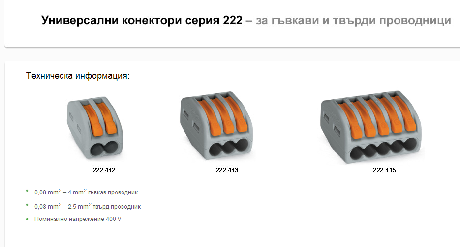

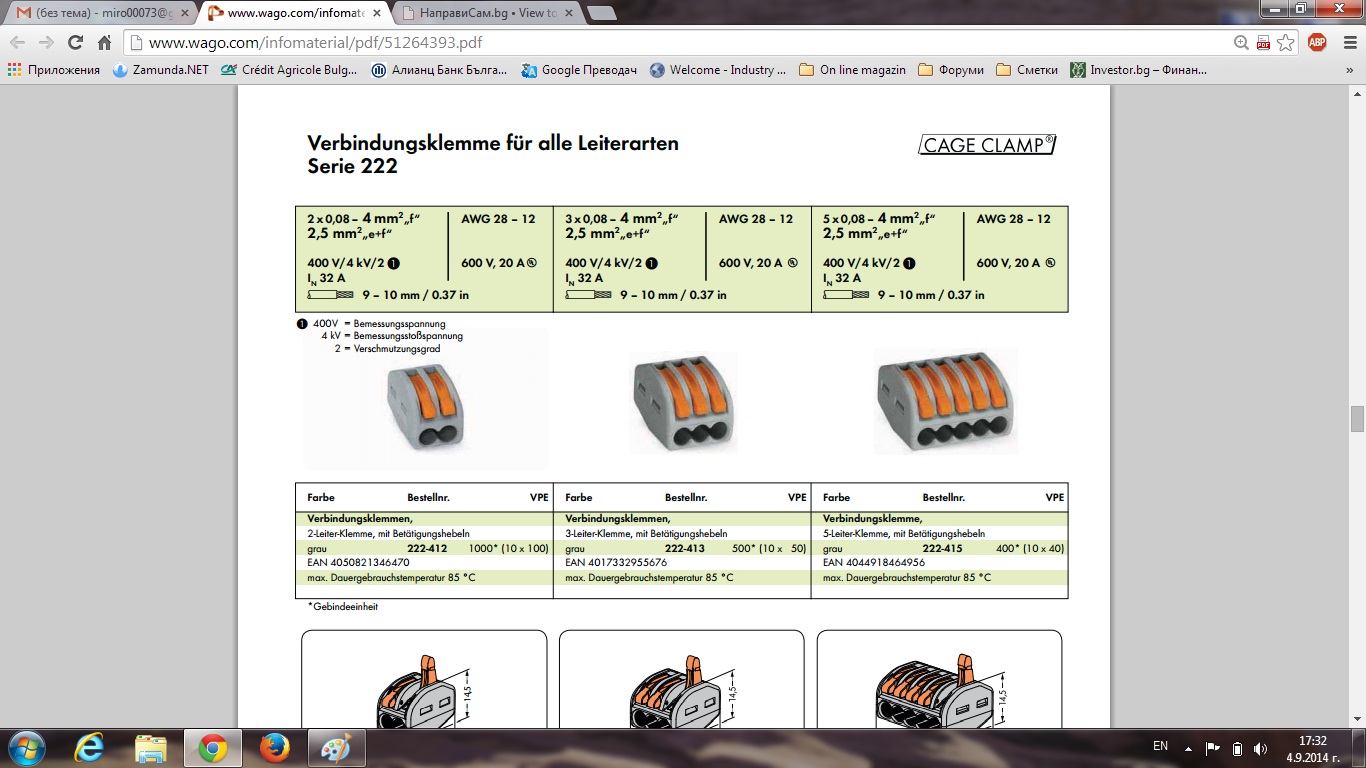

hidrazin написа:Да но човека пита за 4 квадрата. Клемите 222 по принцип ги дават до 2,5 квадрата.http://www.wago.com/infomaterial/pdf/51264393.pdf
hidrazin написа:Ми като са казали да вземат и да си оправят картинките по каталозите. Я пусни една картинка на WAGO дето е с пружинни клеми и кабелни накрайници.Казах им

Теб май сън не те е хванало?
Доколкото си спомням човека искаше да слага клеми вместо спайк между 2,5 и 4 квадрата?
http://forum.napravisam.bg/forum/viewto ... 40#p622642
Спайк предполага използването на едножичен (твърд) проводник. И линка и снимките ти го потвърждават - WAGO 222 са до 2,5 квадрата едножичен проводник. Или нещо бъркам?

Тани написа:Разбира се че бърка(те)! Гледането на картинки е едно, а практическия опит - съвсем друго!...Е не става дума колко мое да увлезе а колко му дават по дикименти, с гарантиран добър контакт. Това че поема 4 квадрата и се държи добре, само говори хубаво за тези клеми.
То и на мен пролетта ми се наложи да натикам 4х50 квадрата в АП предвидено за 35 квадрата. Е ами не увлая. Наложи се да пиля кабела. Просто така го бяха предвидили хумните германски инджинери.
