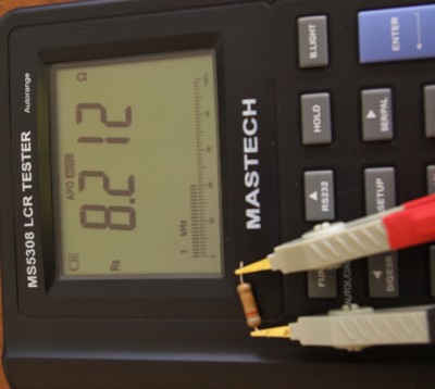

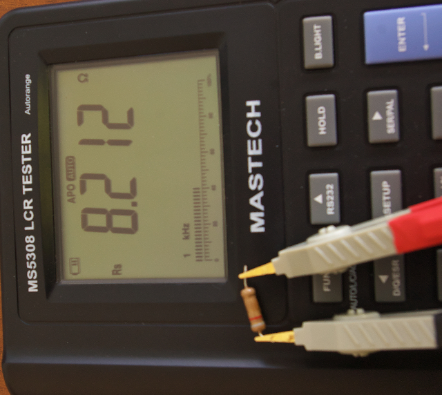

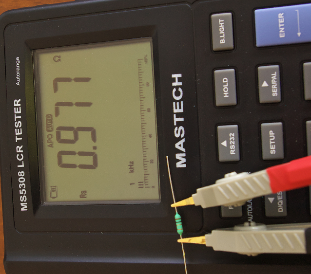

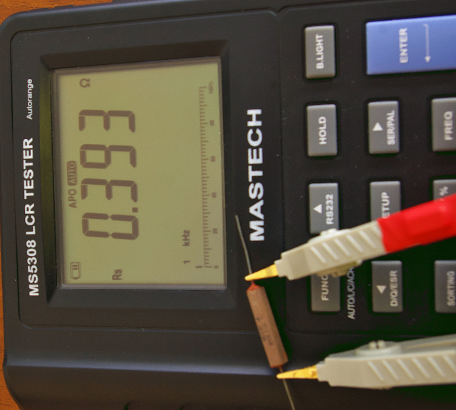

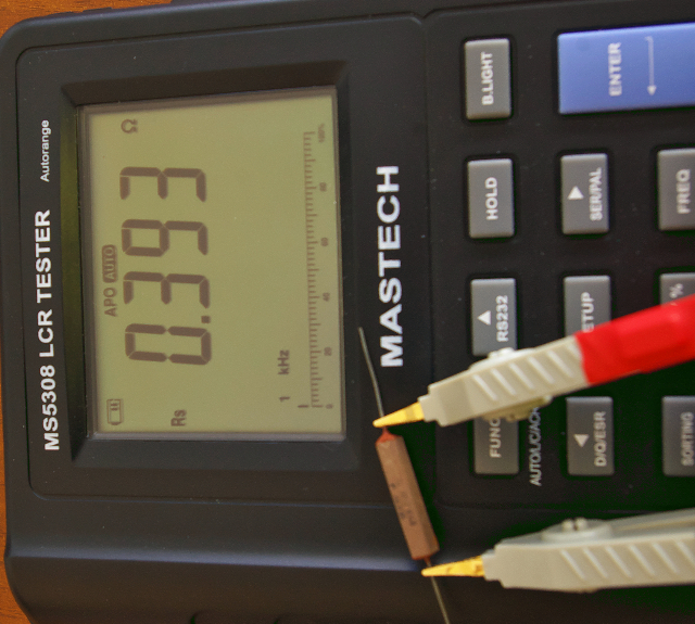

Малки съпротивления под 10 ома не е удачно да се мерят с омметър, защото грешката от преходните съпротивления и тези на сондите ще е голяма. Най-сигурно е да се работи по четирижичния метод. От всеки край на съпротивлението се правят по два извода. През първата двойка се пуска ток с известна големина, а на втората двойка с миливолтметър се мери пада на напрежение.После идва дядо Ом и готово.
pansim - майстор
Меря си малки резистори ей така :)
Уреда работи по четири проводния метод на измерване.

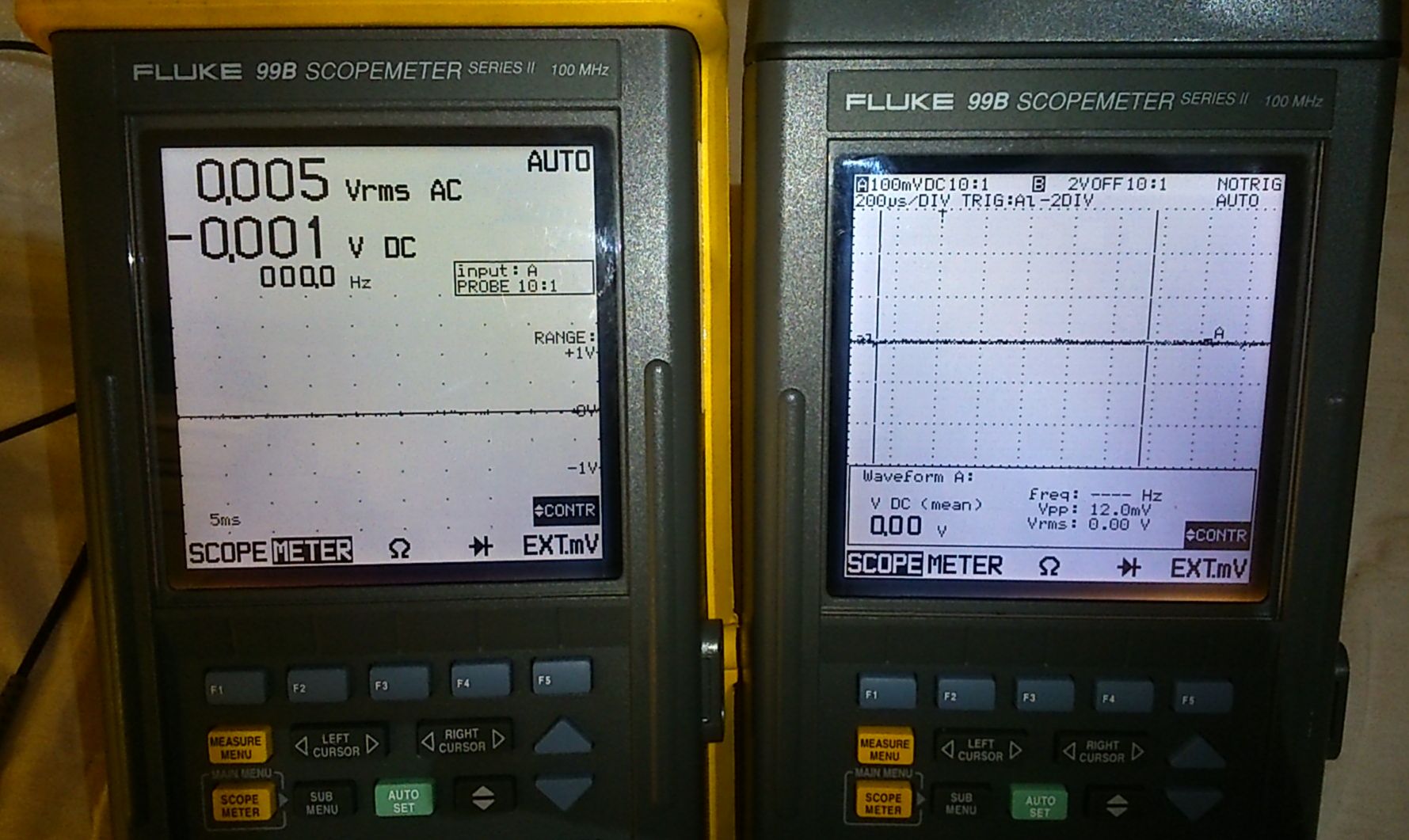

2 близначета :-D :cool:

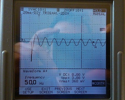

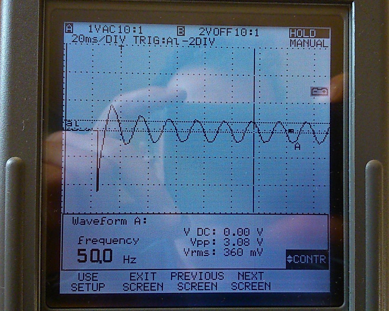

И аз си поиграх. Взех токови клещи за осцилоскоп и измерих стартовия ток на студена лампа 60 Вата с нажежаема спирала. Деление 1В=1А. В началния момент тока стига към 2,2А, после спада до 260 мА.
