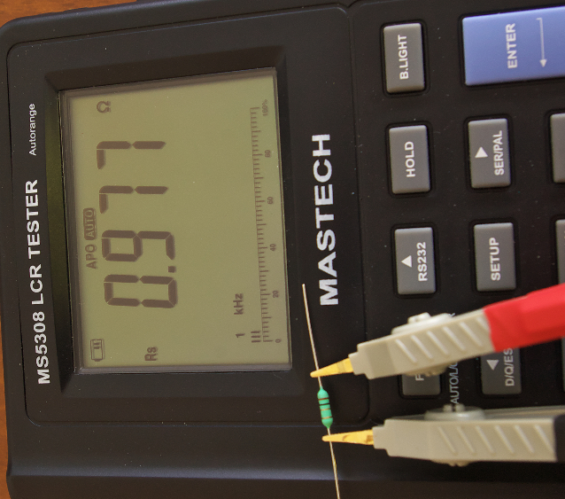

Малки съпротивления под 10 ома не е удачно да се мерят с омметър, защото грешката от преходните съпротивления и тези на сондите ще е голяма. Най-сигурно е да се работи по четирижичния метод. От всеки край на съпротивлението се правят по два извода. През първата двойка се пуска ток с известна големина, а на втората двойка с миливолтметър се мери пада на напрежение.После идва дядо Ом и готово.
Уреда работи по четири проводния метод на измерване.
