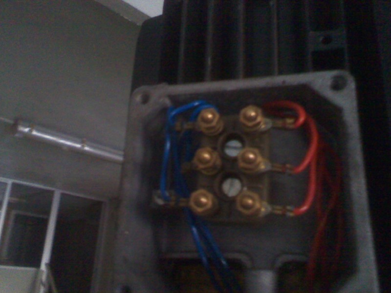

това е кутииката.ако можшх и да я завъртя/снимката/

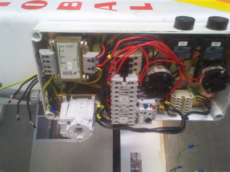

колеги щом може да се качват снимки,утре ще направя нови на машинката,инвертора,де.

Мотора е трифазен и инвертора ти прави от монофазен - трифазен дотук добре. Таблото за управление с какво захранващо напрежение е и как е решен проблема с трафа на 380V. Ако и него захранваш от инвертора мисля че не е добре, тия инвертори променят напреженнията в фунция от честотата а това хич няма да се хареса на автоматиката.

трафа има възможност за включване към 220в.

как да вържа инвертора към мотора,на звезда или триъгълник.ако некои може да пусне една схема на свързването че,да не го изгоря.

Нормално е да е звезда, но препиши данните от табелката /клемната кутия/и ги пусни тук да ти кажем...

Според мен двигателя трябва да е свързан както е бил оригинално за 3 фазно захранване. Ако е за напрежение 230/400V това е звезда, ако е за 400V/690V е в триъгълник при мрежа 3х400V. Инвертора си има грижата да му осигури трифазното захранване. Разбира се може в упътването на инвертора да пише и някакъв друг начин на свързване.
Цялото оперативно табло трябва да е захранено самостоятелно на 230V чрез пресвързване на трафа.

Е да ама на двигателя не му е все едно, по-добре е да се захрани така както си е указано на табелката.
