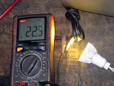

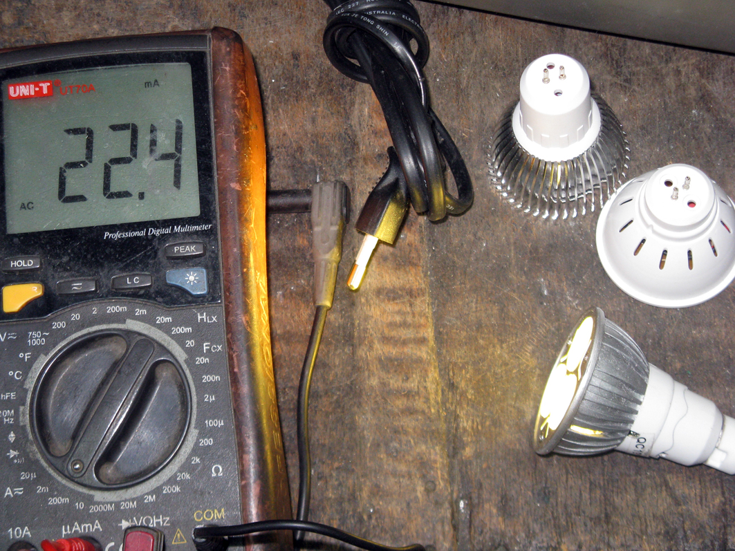

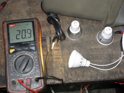

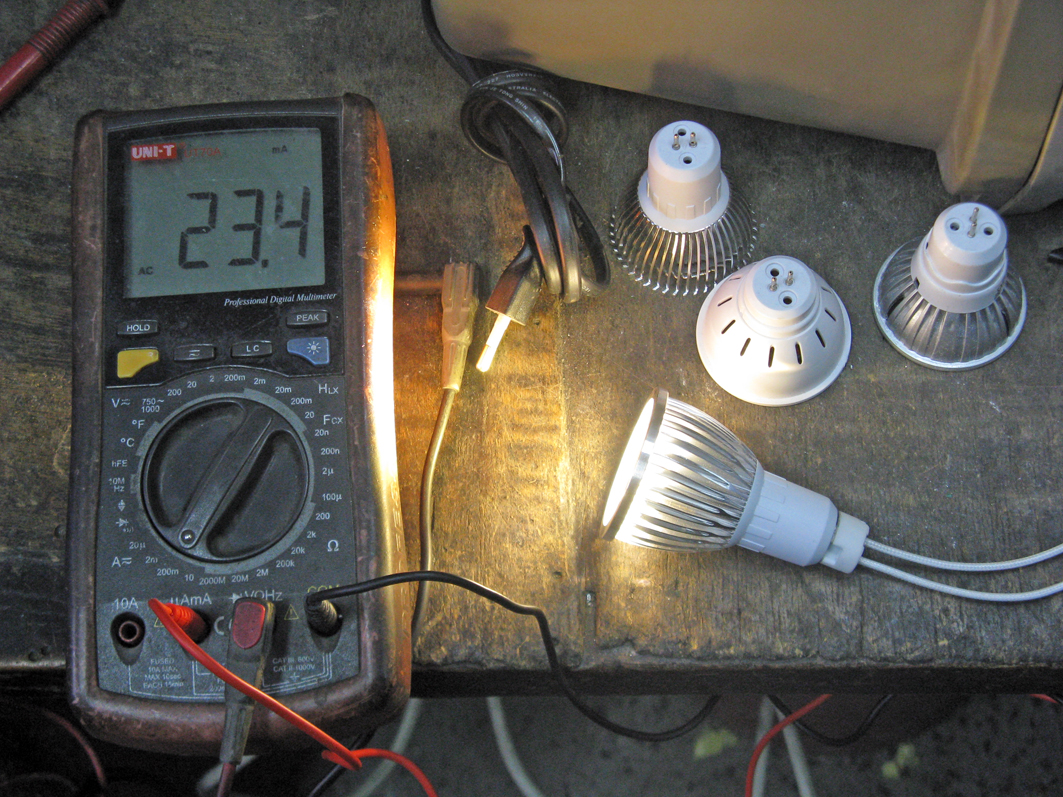

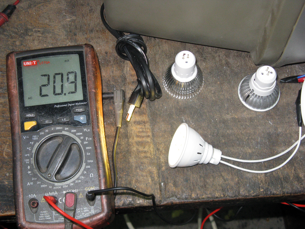

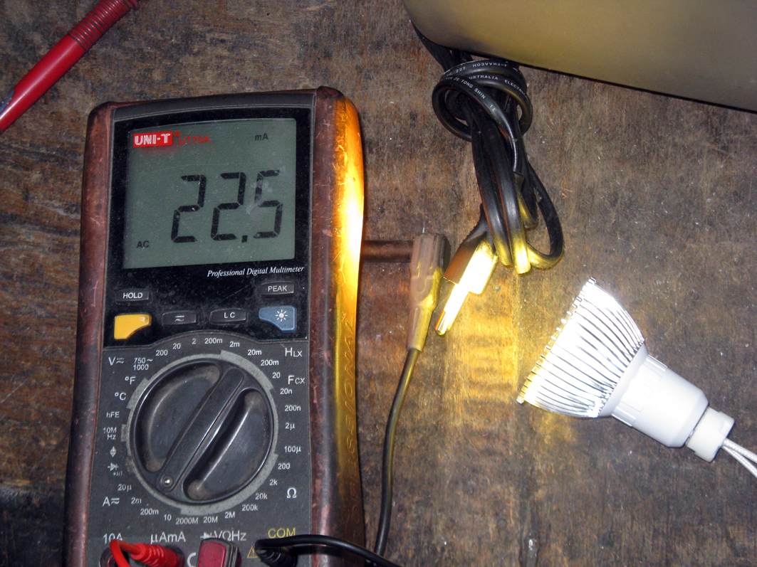

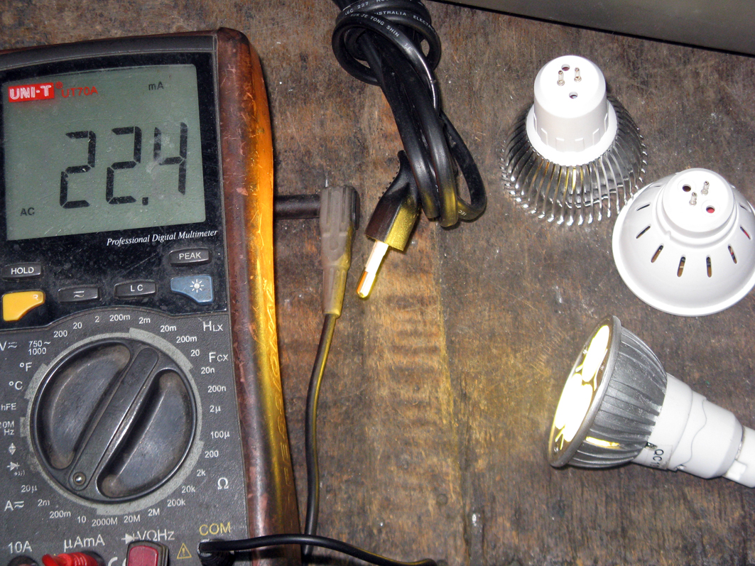

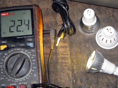

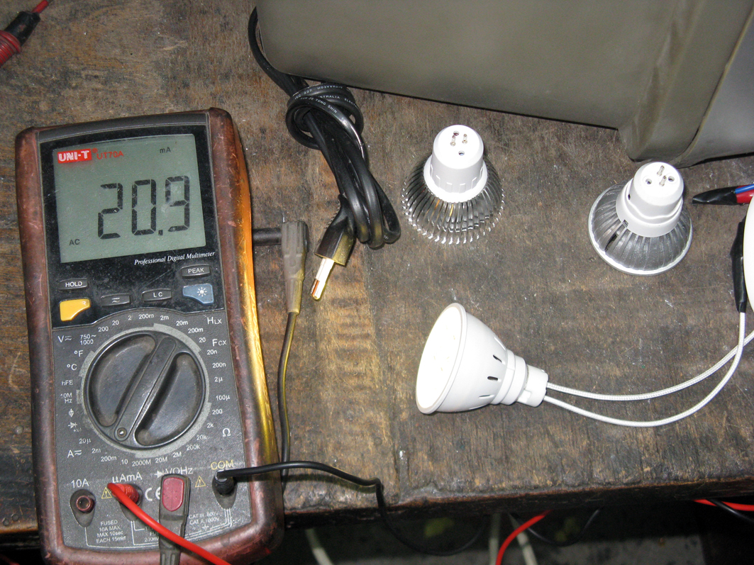

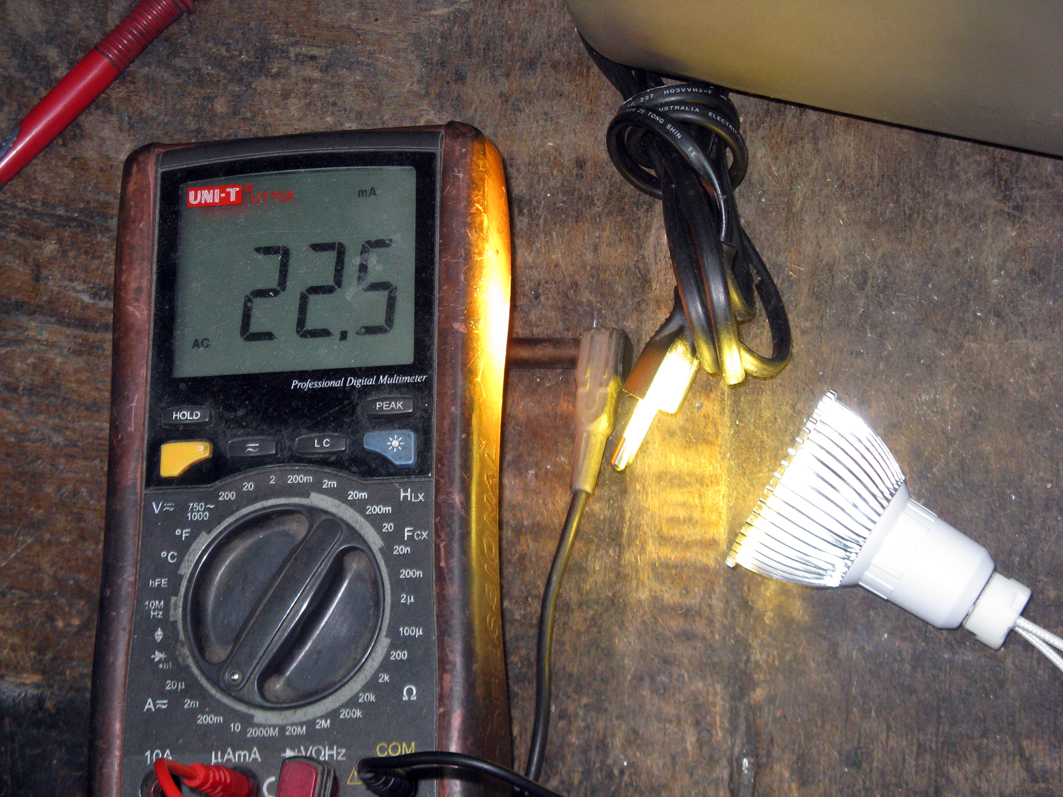

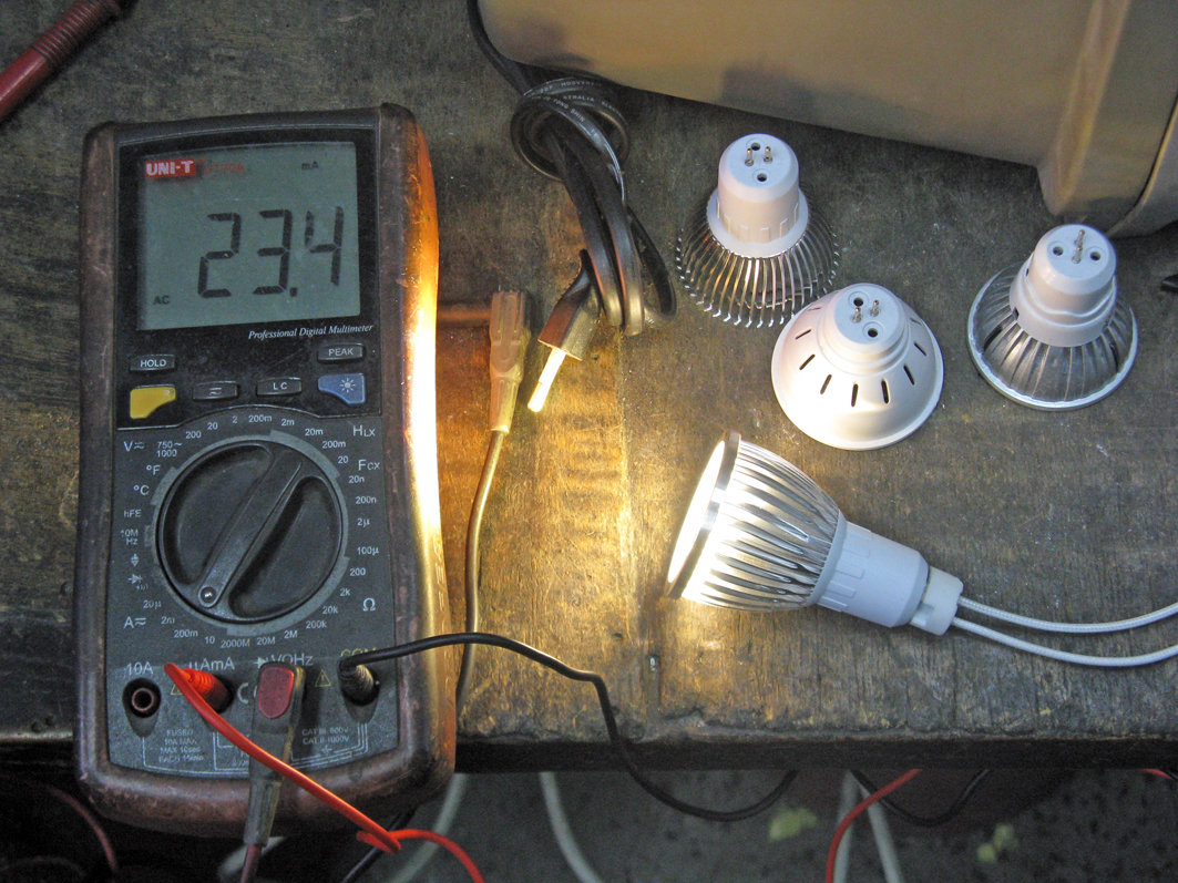

Мернах ги и аз в един сервиз. Обаче с меренето на луксовете (или лумени) ще е зор работа. Нямат луксомери фотата, които питах. Разликата в светенето е видима и съществена, а всички измервания показват около 5W на всичките.
3 ватовата. 0,0224 х 220 = 4,928 W
4 ватовата. 0,0209 х 220 = 4,598 W
6 ватовата. 0,0225 х 220 = 4,95 W
12 ватовата. 0,0234 х 220 = 5,148 W
Да не би да има някакви особености при измерването на консумацията на лед.
