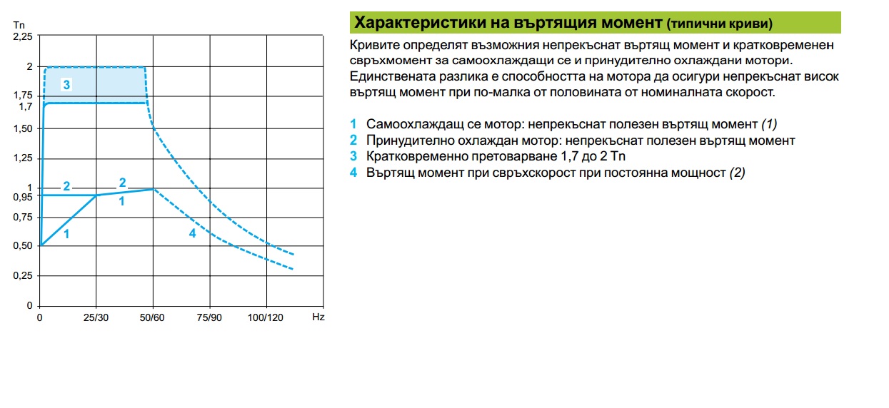

Тъй като моя милост беше НАЙ големия привърженик на тезата, че НЕ може с честотен регулатор да се увеличат оборотите НАД оптималните за мотора и след консултации с няколко човека в бранша се уточни, че АЗ съм в грешка.
Да може.
Друг е въпроса и той не е свързан с питащия е каква РАБОТА върши мотора след повишаване на оборотите.
Дано не съм объркал питащия и не се е повлиял от моята ГРЕШНА теза.
Работата (мощността) не е константа
Поздрави на всички
