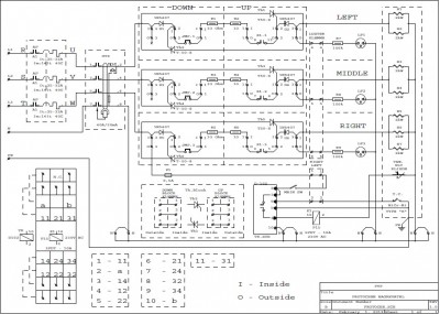

П. Петков - специалист
Скромно мнение:
Тъй като темата е "Надута гайда", ще ми се да я ползвам вече наготово надута и само малко да посвиря.
Става въпрос за една неописана функция на ДТЗ–то, свързано в ел. захранването на бойлер.
На двата бойлера, които имам, съм премахнал комбинираните възвратни и предпазни клапани.
Така налягането в ресиверите никога не може да превиши това във водопроводната мрежа и те не могат да се взривят при едновременен отказ на терморегулаторите и на защитните термопрекъсвачи. Последните са без самовъзврат.
При спиране на водата в мрежата и източване на бойлера (Възвратен клапан няма!), ако бойлерът е включен, нагревателят остава на сухо и почва да прегрява.
В един момент утечния ток от нагревателя към капсулованата му тръба надхвърля 30 милиампера и ДТЗ–то изключва! Нагревателят обаче остава "боеспособен"!
Това е пробвано многократно, поради честото и непредизвестено спиране на водоснабдяването в района.

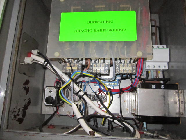

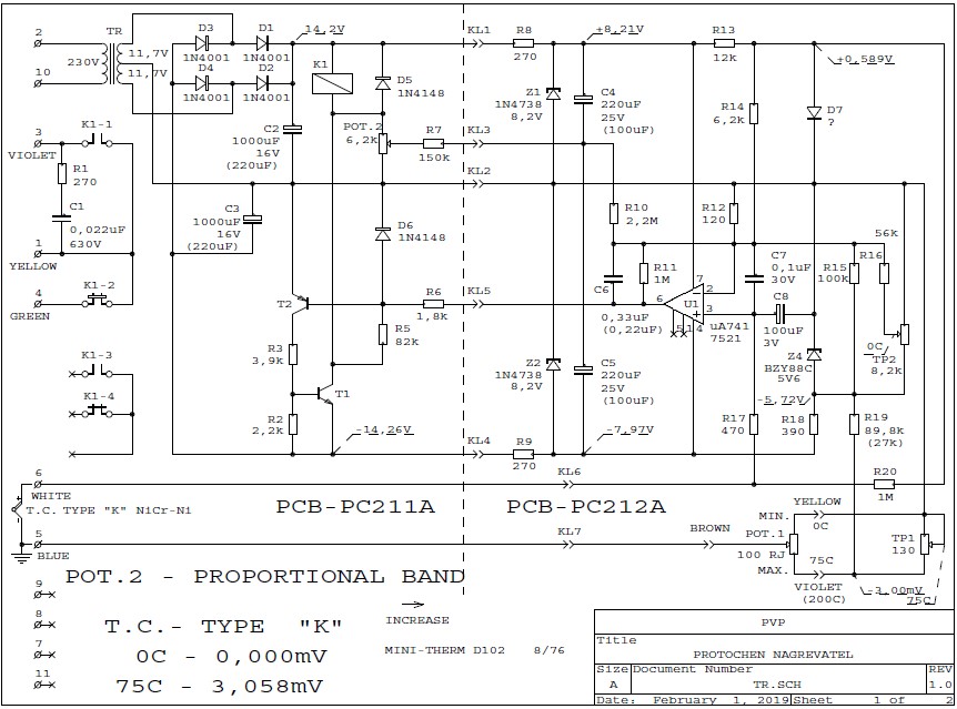

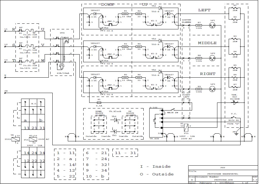

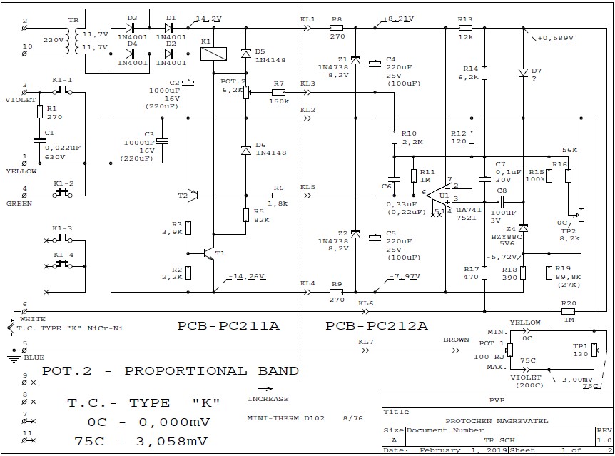

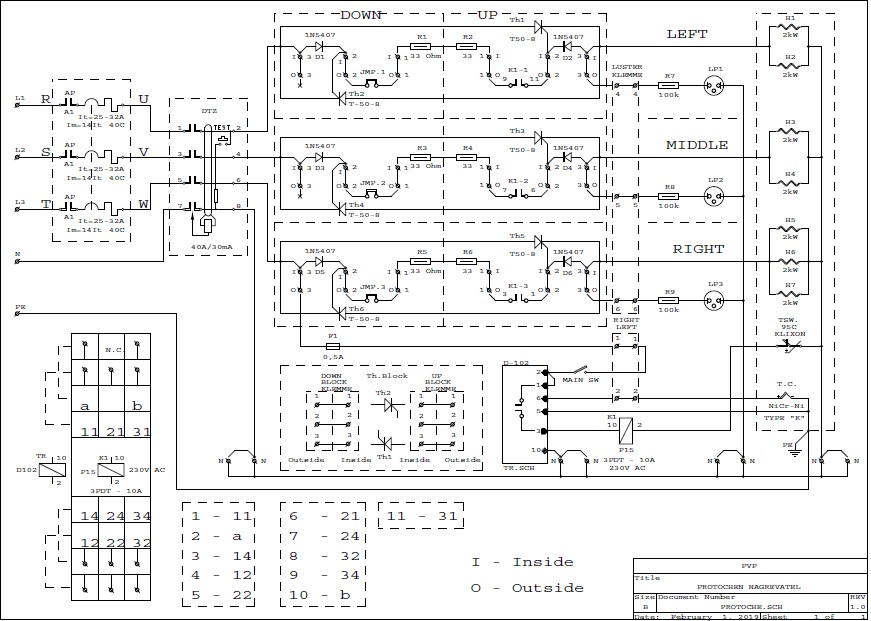

Имам и един самоделен, трифазен проточен нагревател, който е в паралел на бойлерите и също е с отворена тръбна схема, тоест няма възвратен клапан. При ползване само на бойлерите изходният му кран се затваря, за да не ги шунтира със студена вода, ако електрически е изключен. Та той също доста често изпада в такава ситуация и все още работи.
Изводът е, че ДТЗ–тата при бойлерите и проточните нагреватели са с многостранно предназначение.
Това е!
Малко, но от сърце!
Ел. схеми на проточния:
(С тиристорите има известно прекаляване с токовото презапасяване, но "на харизания кон..."!)
Друго си е с 50 амперови тиристори да се управляват само...4 (6) киловатови нагреватели!
