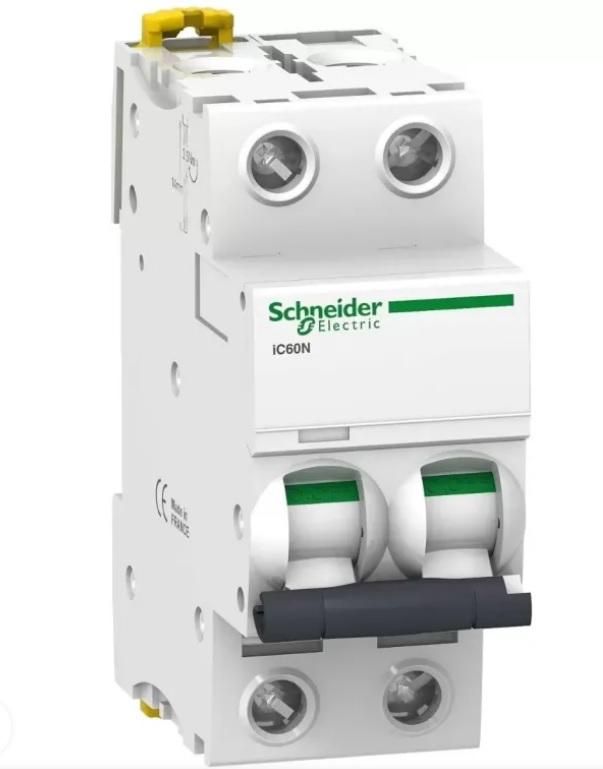

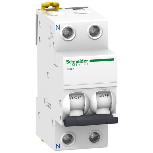

Затова големите производители произвеждат, използват масово и препоръчват използването на прекъсвачи за ЕДНОВРЕМЕННО прекъсване на фазов и нулев проводник! ЕДНОВРЕМЕННО!!!
Така че, ако си с правилно изпълнена трипровдна инсталация, смело слагай двуполюсен ключ и изключвай нулата, едновременно заедно с фазата към бойлера!
пет фев 02, 2024 3:19 pmB0bi написа:
Аз "не препоръчвам"! .... И пак цитираш правило ... Кажи си собственото мнение - как точно виждаш прекъсването на нулата да допринася за сигурността?
Аз пък пак ще му отговоря с въпрос. Претендира че има нещо сиво в главата.
Да го вкара в действие - има потенциал. Ама всичко наготово на става...
За къв чеп тогава производителите правят такива неща? Ми бегай им кажи да не ги произвеждат защото ти не препоръчваш... :-D
2Р ШмаЙзер.jpg (52.32 KиБ) Видяна 946 пъти
Или такива, ако можеш да направиш разлика де...
