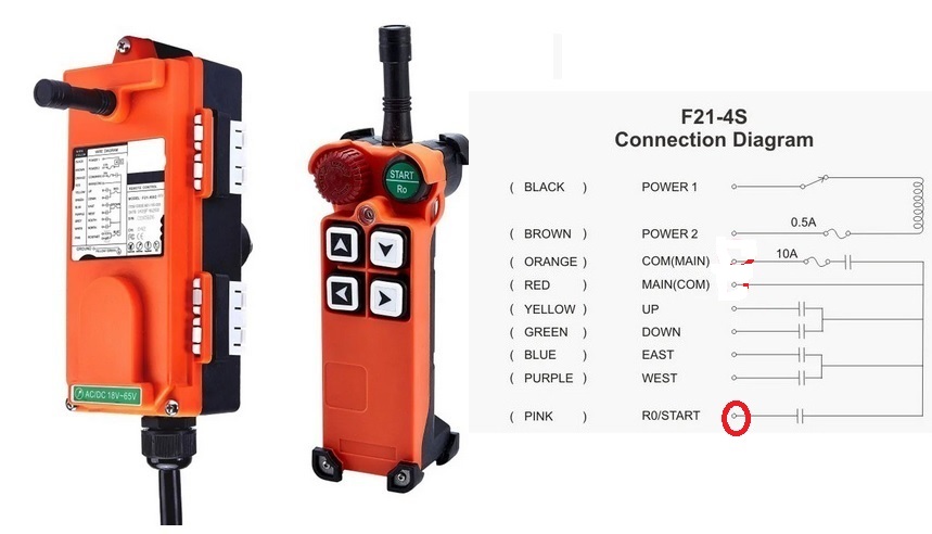

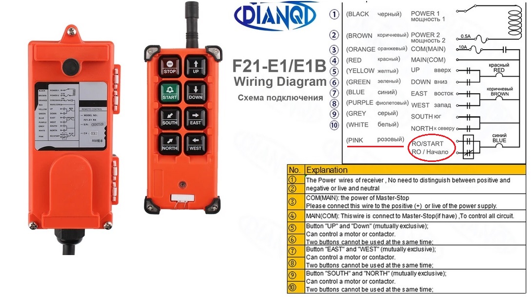

10 метра не е ли много малко?
Ползвал съм такива, мисля до 70-80 метра няма никаква драма.
На каква честота работи, даже не съм се и замислял.
Някакви особености при свързването има ли?
Тези изводи които съм оградил в червено за какво са?
Гледах клип които показва ,че вероятно някакви контролни лампи или допълнителни неща :?
При първо натискане на старт(подава на оранжевия) светва една при второ натискане(подава на розовия) друга... :? :?
Тея кранове имат и сирени ....

Avas_co - майстор
Кое ще взимаш в крайна сметка?
Моето, което е над осем годишно е това:
Бях го взел за един верижен телфер, горнооряховски.
Оранжева обща, жълта нагоре, зелена надолу.
Ползвах и някой от другите бутони за бързия ход.
Сега е на друга машина, едноскоростна.
Та това е, освен входящото захранване.
Друго не съм в връзвал.
Ако имаш питанки, утре ще погледна кое и как съм го правил, че не е било вчера. Ама, то няма нищо интересно, и сложно.
