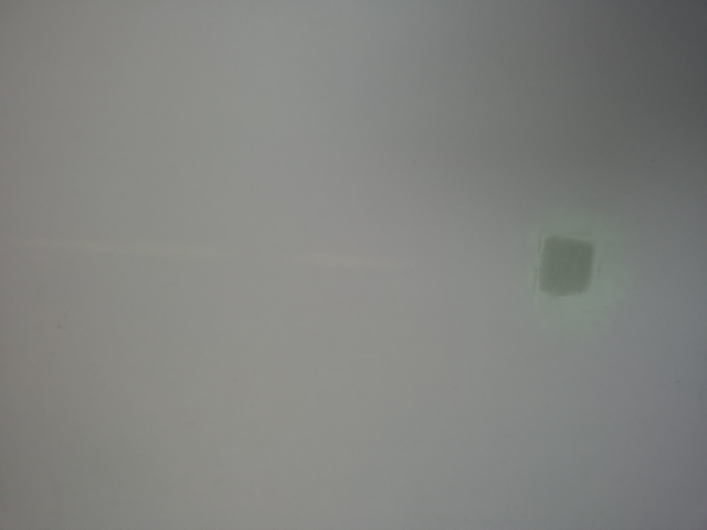

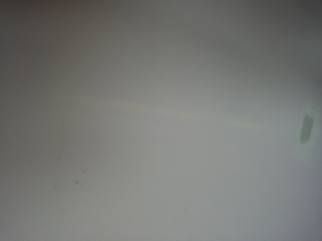

Стиви написа:Описанието е доста неясно. В крайна сметка ключове или контакти? Ремонт ли правите или е ново строителство и сега поставяте ключовете и контактите? Боядисвано ли е някога или все още е на шпакловка? Като пишеш пунктирана линия имаш предвид не плътна, а прекъсната линия така ли? Можеш ли да кажеш какъв е кабела и как е положен дали е усукан? Можеш ли да прецениш дали линиите са от влага?Ремонтираме в спалнята. Просто сменяме ключовете и контакта също. Ей, жена съм и затова израза ми е такъв. Като се прибера от работа ще го снимам и ще го кача.

Това е което може да се види. Лошото е, че снимки над 2 МВ не могат да се качват, но се вижда горе долу какво е.

Ето още една снимка

Lidia73 написа:Ето още една снимкатова е единия контакт, който няма да се ползва и затова е замазан. другите сас същите, но на стената има дупка, където след като засъхне гипса ще се сложи контакт.

nikolovvd написа:Ако кабелите са замазани с гипс в стената, сега старият гипс е поел влагата от новия и така е тръгнало нагоре до разпределителната кутия.
Стиви написа:Боядисвано ли е някога или все още е на шпакловка? ... Можеш ли да прецениш дали линиите са от влага?Мисля, че и двамата бъркате! Струва ми се точно обратното, по капилярен път новия гипс издърпва влагата от стария. Все пак остава въпроса нова ли е шпакловката или боята е на варова основа. При стар латекс не би могло да се наблюдава това явление! Препоръчвам изчакване да изсъхне всичко преди боядисване. Боядисването да започне с грундиране, за уеднаквяване на попивателната способност на стената, за да се избегне повторна поява на петната!

Тани написа:Благодаря Ви за мненията. Боята е латекс. Боядисвахме 2009 г. Сега решихме да сложим ламинат и то се почна... Контакти, освежаване на цвета, нови мебели, мразя ремонтите, но резултата след това пък си струва нервите.nikolovvd написа:Ако кабелите са замазани с гипс в стената, сега старият гипс е поел влагата от новия и така е тръгнало нагоре до разпределителната кутия.Стиви написа:Боядисвано ли е някога или все още е на шпакловка? ... Можеш ли да кажеш какъв е кабела и как е положен дали е усукан? Можеш ли да прецениш дали линиите са от влага?Мисля, че и двамата бъркате! Струва ми се точно обратното, по капилярен път новия гипс издърпва влагата от стария. Все пак остава въпроса нова ли е шпакловката или боята е на варова основа. При стар латекс не би могло да се наблюдава това явление! Препоръчвам изчакване да изсъхне всичко преди боядисване. Боядисването да започне с грундиране, за уеднаквяване на попивателната способност на стената, за да се избегне повторна поява на петната!
