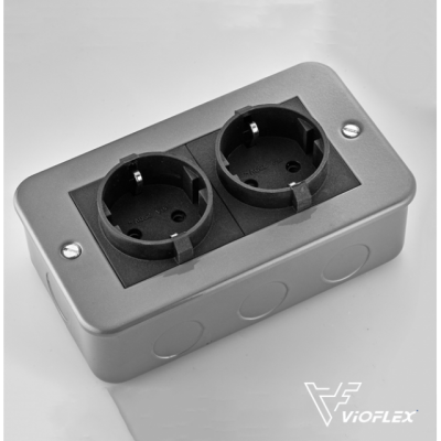

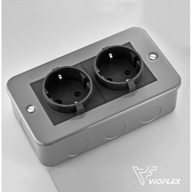

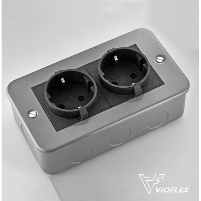

Поръчахме големи стоманени кутии в странство.
Хубава изработка. Предният панел, капакът, го правихме ние. Лазерно изрязване на отворите за контактите. Отгоре, прахово боядисване или тънък лист алуминий/inox, също рязан на лазер. Стана красиво и функционално, heavy duty изпълнение за чудо и приказ.

1. Напъните да пренесеш инсталациите на сламени и дървени къщички от цял свят в българските тухлени къщички.
2. Цитирането на стандарти, неприложими в България и Европейския съюз.
3. Цялостно непознаване на материалите за изпълнение на електрическа инсталация.
4. Показване на неподходящи елементи за изпълнение (пресен пример от вчера - контакти за открит монтаж).
5. В тези контакти монтирани на кестерме, как включваш ъглов щепсел, с какъвто са голяма част от битовите уреди, при спазване на изискването за минимален радиус на огъване?
Да продължавам ли?
След като слагате мини кутийки, за да се спазят нормите, остава монтажа да е открит. Да не показвам снимки (на криминални изпълнения) на кутии вкопани в колони. Ако не можете да вкопавате съгласно нормите, правите открит монтаж, да няма скрито-покрито.
пон юни 17, 2024 3:50 pmiliya_i написа:
Нужна е редакция на въпроса, за да се разбере от всички четящи.

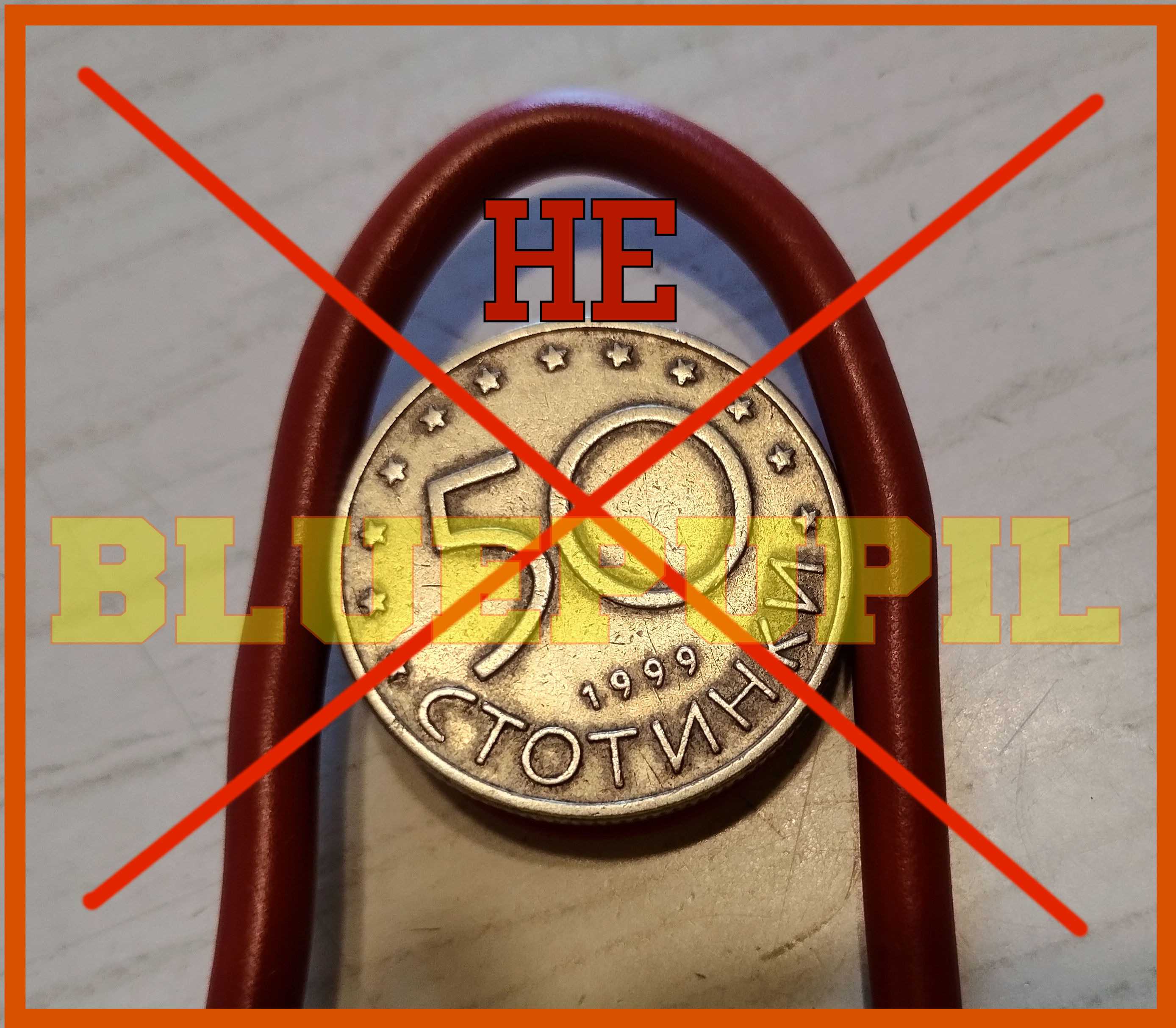

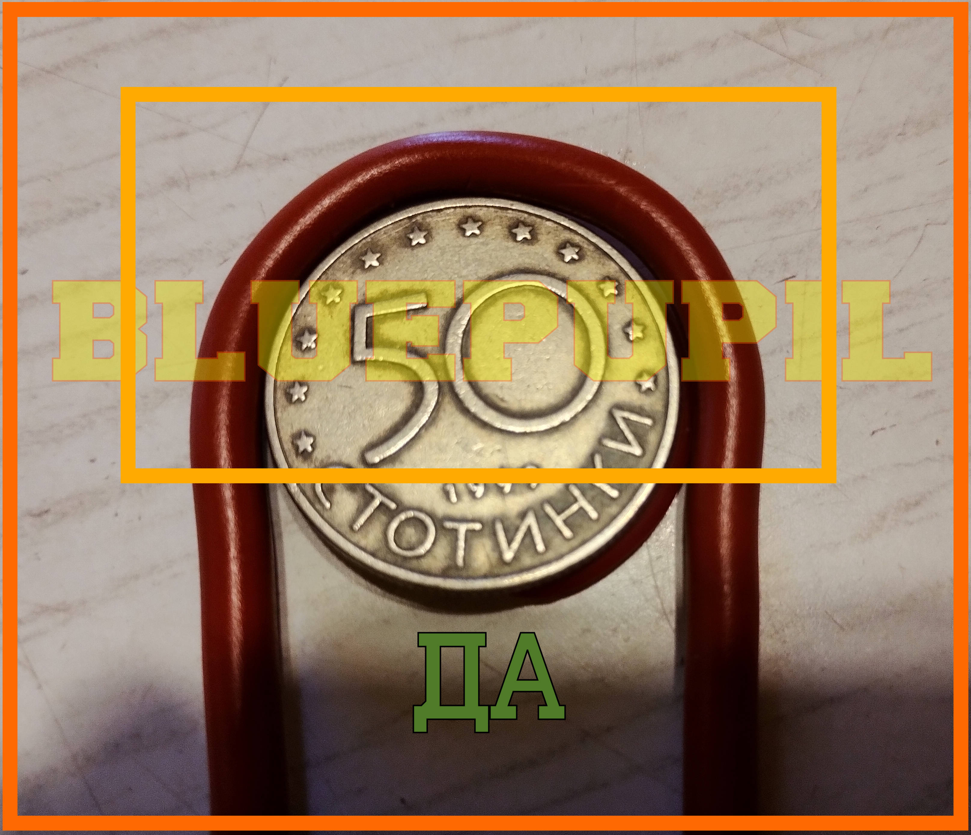

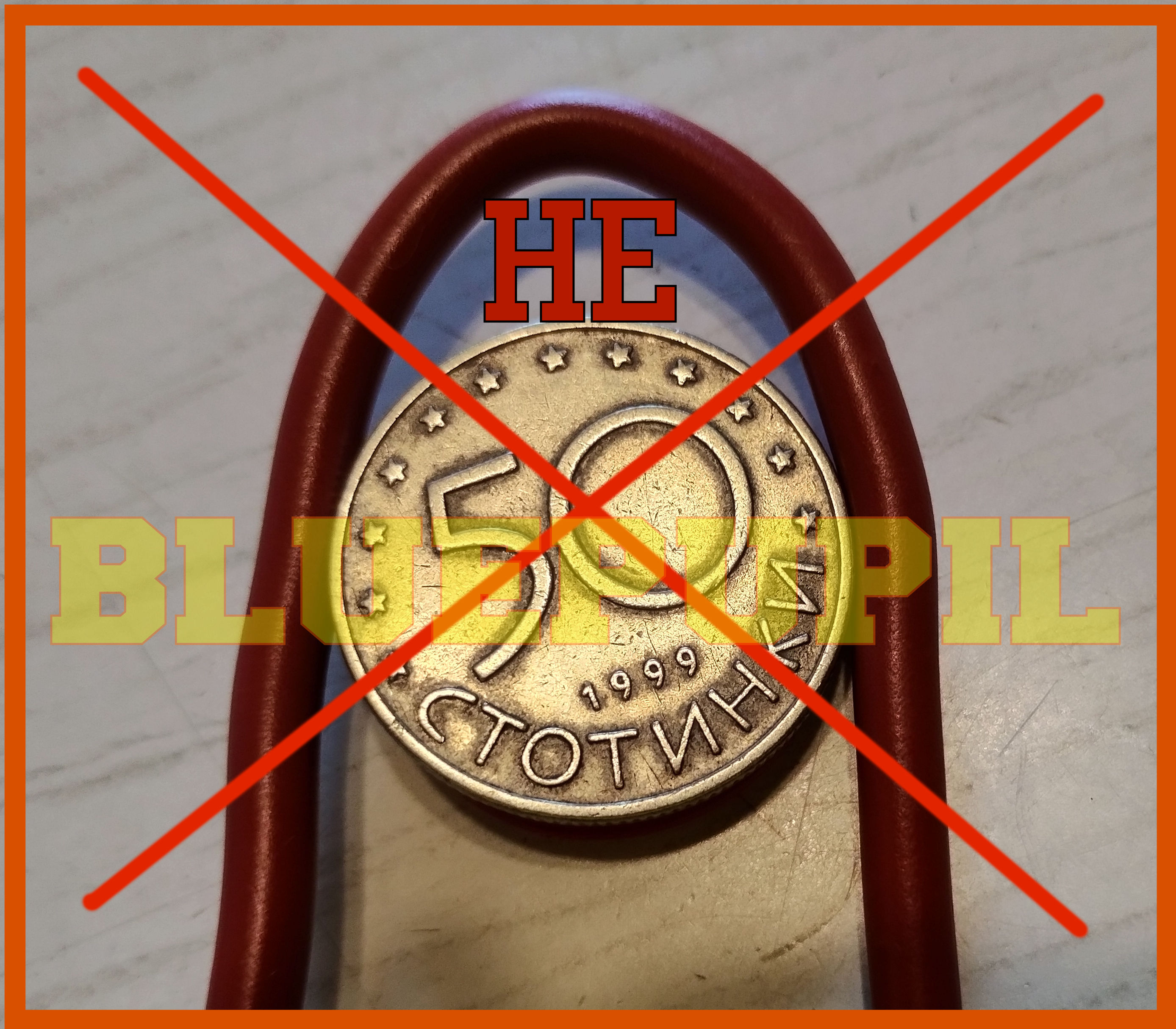

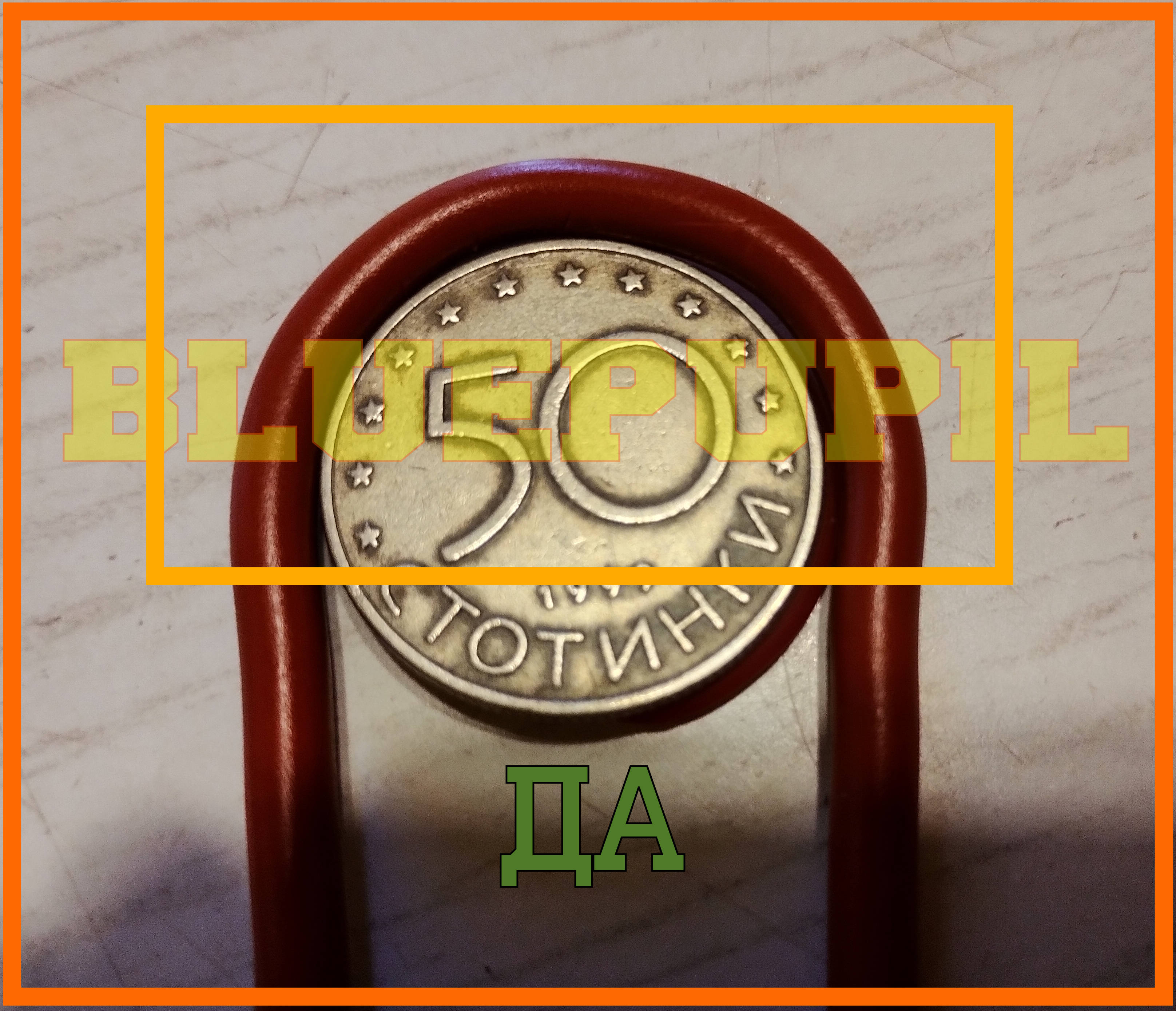

Мерите с шублер индивидуалните проводници (от
[NYY (NYY-O; NYY-J), H05V-U / H07V-U (ПВ-А1)]) с
изолацията. Те трябва да бъдат огънати (в кутията
зад контакта, в кутията зад ключа за осветлението
или в разклонителната кутия) с радиус не по-малък от 5D.
Например в разклонителната кутия, 4мм изолиран
проводник х 5=20мм, което значи за проводник
със сечение от 4мм2, (който е с диаметър съгласно
стандартите от 3.9-4мм), проводникът трябва да
обиколи монета от 50 стотинки, ако е по-малко
т.е. ъгълът е по-остър и проводника не опира изцяло в
монетата, (както е на снимката), не плащате,
докато не го оправят.
Ако кажат, че няма място за такива плавни завои,
да слагат по-големи кутии.
Последна промяна от BLUEPUPIL на ср юни 19, 2024 12:48 pm, променено общо 1 път.

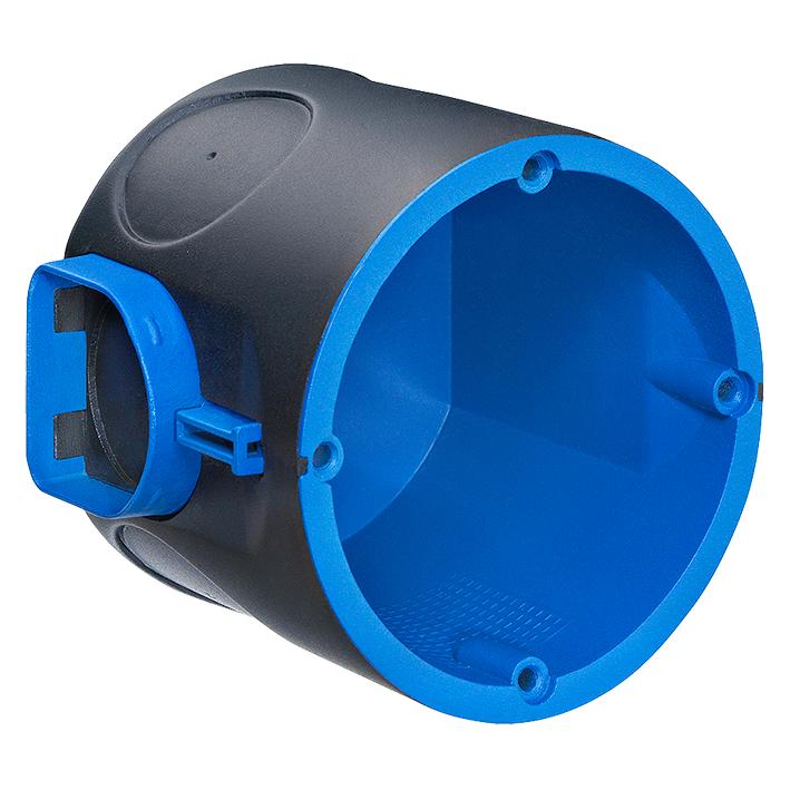

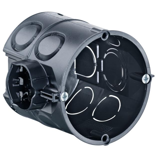

@Blue, точно теб чаках да ми обясниш какъв точно да купувам и как се монтира контакт, който да не може да излезе от стената!
@Blue, показвам Ви нещо, което не сте виждали! Конзолна кутия с 4(четири) технологични отвора за крепежи. В 2(два) от отворите показно са монтирани такива, които в момента не държат нищо! Когато контакт се захване с четири видии към конзолната кутия ЕЛА ДА ГО ИЗВАДИШ!
Точно за това говорим, технологично
изоставане и закъснение. След
придобиване на определен тип
информация, следва мания за величие
и страшни стойки.
Сега два отрезвяващи въпроса, този тип
кутии от коя година се намират на пазара
в Европа и в колко процента от
изгражданите в БГ ел. инсталации в къщи
се влагат?

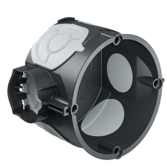

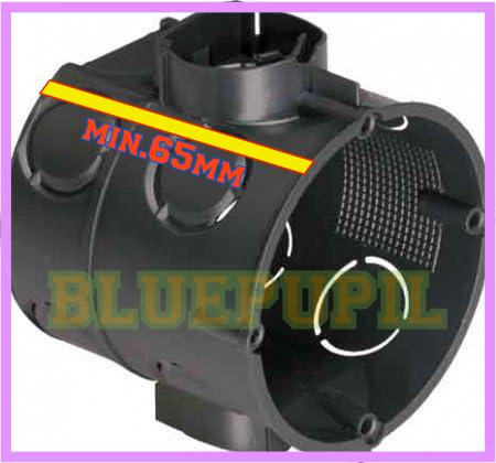

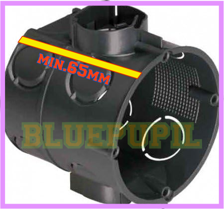

вт юни 18, 2024 8:38 pmLux Æterna написа:
Излиза заедно с кутията! А се стига до
тук, защото кутията не е достатъчно
дълбока (външен размер мин. 65мм)
и/или е монтирана неправилно. А пък,
за това как се монтира правилно,
оставям на форумните гурута, поне
едно полезно нещо да кажат, че са
абсолютно безполезни на този етап
от темата.
:shock:
