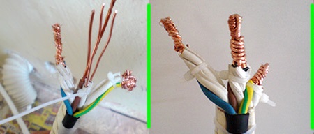

Оххх... Заболяха ме пръстите от говорене. При една електрическа връзка е много важен контактният натиск.
Той се осигурява от клемите. Дали пружинни, дали от винтови, дали от тези капачки...
Примерно при един контактор контактният натиск се осигурява от електромагнита в едното положение и от пружините в другото.
При условие че контактите му са от сребро или друга, добре преводима сплав чакайте да направи добър контакт без електромагнит или без пружини и гледайте сеир. Ще цъфне като майска роза. :-D
Спайката няма как да осигури този контактен натиск.
Къщата му била правена преди 20-30-40-50 години и нямал проблем. Нямал щото не е натоварвал инсталацията.
Често ми се е случвало при ремонт на стара инсталация да е очевадно към кой контакт и кутия е бил включван по-голям консуматор.
Ми то преди 40-50 години основните консуматори са били ламба от 75 вата, радио "Лира", "Христо Ботев" .... и евентуално някой котлон или пералня Рига.
Разбира се както е възможно да се издъни спайката, така също е възможно да се издъни и клемата. Но вероятността е много по-малка.
Там не играе чак такава роля човешкият фактор за да няма такива недоразумения:
Спайката няма как и никога няма да бъде узаконена!
Пък и с клеми се работи много, наистина много по-бързо, по-надеждно, по-сигурно, по-удобно, по-лесно...
Е ся някой ще каже по-скъпо. Ми нека си направи сметка колко време и труд се спестява.
Докато някой ми суче една разклонителна кутия, после да изолира връзките,
после да се мъчи да натика получените топузи в кутията .... ще съм ударил поне 3-4 кутии като неговата. :lol:

Капачката (в превод на руски калпаче) в USA-изпълнението "Twist-on wire connector" на спайките изпълнява само две функции - на инструмент за
усукване, и второ за изолатор на спайката. Третата функция е на херметизатор за водонепроницаемо изпълнение, ако капачката се напълни с
полимеризиращ херметизатор или силикон.
Усукваща клема или усукващ съединител, усукваща гайка - все тая как е наречена КАПАЧКАТА, "спайка" е русизъм и означава "спояване" и "спойка",
т.е. първоначално усуканите проводници са били и запоявани (както и в САЩ), впоследствие се е стигнало до евтиното и бързото изпълнение в стил
"може и така" без запояване, вероятно по време на масовото строителство на "хрущевки" в СССР след 1954 г.
Металният елемент на "Twist-on wire connector" е конусна телена пружина, с цел свеждане на огромния брой комбинации от диаметри и брой жила до
6 типоразмера, в САЩ са за жила до 5.22 мм2, с външни диаметри 8.5-16 мм, с малки отклонения при разните производители.
Колко силно ще се притиснат жилата при усукването, защото натиск от конусна пружина ще има само в един незначителен участък? Даже и при варианти
с уши, въртенето е на ръка с малък въртящ момент. Дори инструментът Twist-On Wire Connector Spinner е с малък диаметър. Съмнително е напрежението
на натиск да е повече от това, осигурено чрез усукване, примерно с плоски клещи, при които е налице поне 10 пъти по-голям въртящ момент.
Обаче в САЩ и Канада това е стандарт от 1919 г., доказал работоспособността си.
Така както в Източна Европа спайките са доказали своята работоспособност.

Може спайката да не е узаконена, но тя си остава най-надеждната контактна връзка. Нито пружината, нито болта, нито пресета гарантират дългосрочен и достатъчно по площ натиск върху проводника. Те просто отслабват с времето. Спайката направена както трябва никога няма да се охлаби, по простата причина, че бакъра при усукването се изтегля и закалява /цветен метал е/. При трасетата между стълбовете има такива спайки дето са на 50-60 години. Направени са така та да се самозатягат при опън от висенето. Това разбира се е за медни кабели, за алуминий спайката не работи. А спайката на Тинки е вечна, подсигурена с калая.....нема мърдане :lol:

По същество не се обсъжда кое съединение е по-сигурно, по-евтино, по-подредено, и т.н., а дали спайката по действащите нормативни документи е допустима в България. За първото има отделна тема.
Е, още веднъж - в България юридическата логика е ЗАБРАНИТЕЛНА, т.е. позволено е всяко нещо, което не е изрично забранено. Няма нормативен документ, забраняващ спайките. Допълнително в самата Наредба има объркана терминология, която включва спайките в изброителния списък на ИЗРИЧНО разрешените съединения.
Няма и да бъдат забранени, след като са разрешени в САЩ.
Всъщност по големи строежи, където времето за изпълнение е крайно оскъдно, отдавна се прилагат само бързи връзки,
и те влизат в цената на офертата, плаща ги инвеститорът, изпълнителят няма никакъв интерес да прилага спайки.
В еднофамилните къщи, новостроени по стопански начин, възможно и в сгради 5-та категория, с Удостоверение за въвеждане в експлоатация, може по изрично желание на собственика
да се приложат спайки, но аз в последните 10 години не съм виждал.
