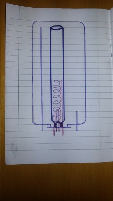

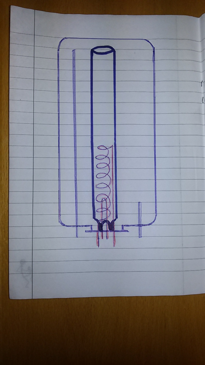

Да оставим токовете настрана щото с тях си вадя хляба и нямам въпроси :) Нищо и няма на нулата. Аз питам мога ли да проверя целостта на медната тръба в която влиза сондата на терморегулатора без да монтирам фланеца обратно и да тествам с пълнене на бойлера?

С малка надежда за успех, пробвай да напълниш тръбичката с вода, после вземаш спринцовка (или велосипедна помпа), долепяш я до отвора ползвайки нещо за уплътнение и с буталото натискаш да вдигнеш налягане и разгледаш дали няма да просълзи от някъде. Твърде вероятно да не даде резултат ако има шупла и тя се затвори от обратното налягане. ... може пък и да се получи :?

а тази тръба в която влиза сензора на терморегулатора не е ли комплект с нагревателя,на общ фланец и като се сменя нагревателя се сменя и тя?
или ти мислиш стария нагревател да ползваш?
нагревателя е запоен към фланеца,възможно е запояването да не държи и от там да е текло вода

Точно както казваш е. И се надявах да си ползвам стария нагревател при положение че е здрав. Явно ще го монтирам и ще го оставя през нощта да видим тече ли. То стане ли да купувам и нагревател и анодна освен терморегулатора и ето ти го половината нов бойлер платен.

И за да прекратим, вече съм го затворил за 24 часово изпитание под налягане. Ако протече ще взимам всичко ново. Ако не ще се размина само с регулатора.
saraneron - специалист
Би ли ни обяснил ,защо късото е реализирано през меките връзки ,а не е минало направо към нулата на твоя занулен бойлер и да изгори бушона, какво търси късото на втория етаж,да не би да е търсило хубава нула на горния бойлер.Двете топли води на двата бойлера да не са свързани с метална тръба и да има нормално затворен кран на тази линия? Ти го зададе въпросът още в началото,трябва да има някакво логично обяснение?Това е едната питанка.Другата е за херметичност,напълваш с нафта тръбичката и чакаш,ако има пукнатина ще пропусне след време,това за протокола, вече си мимал на реалистична проверка.
