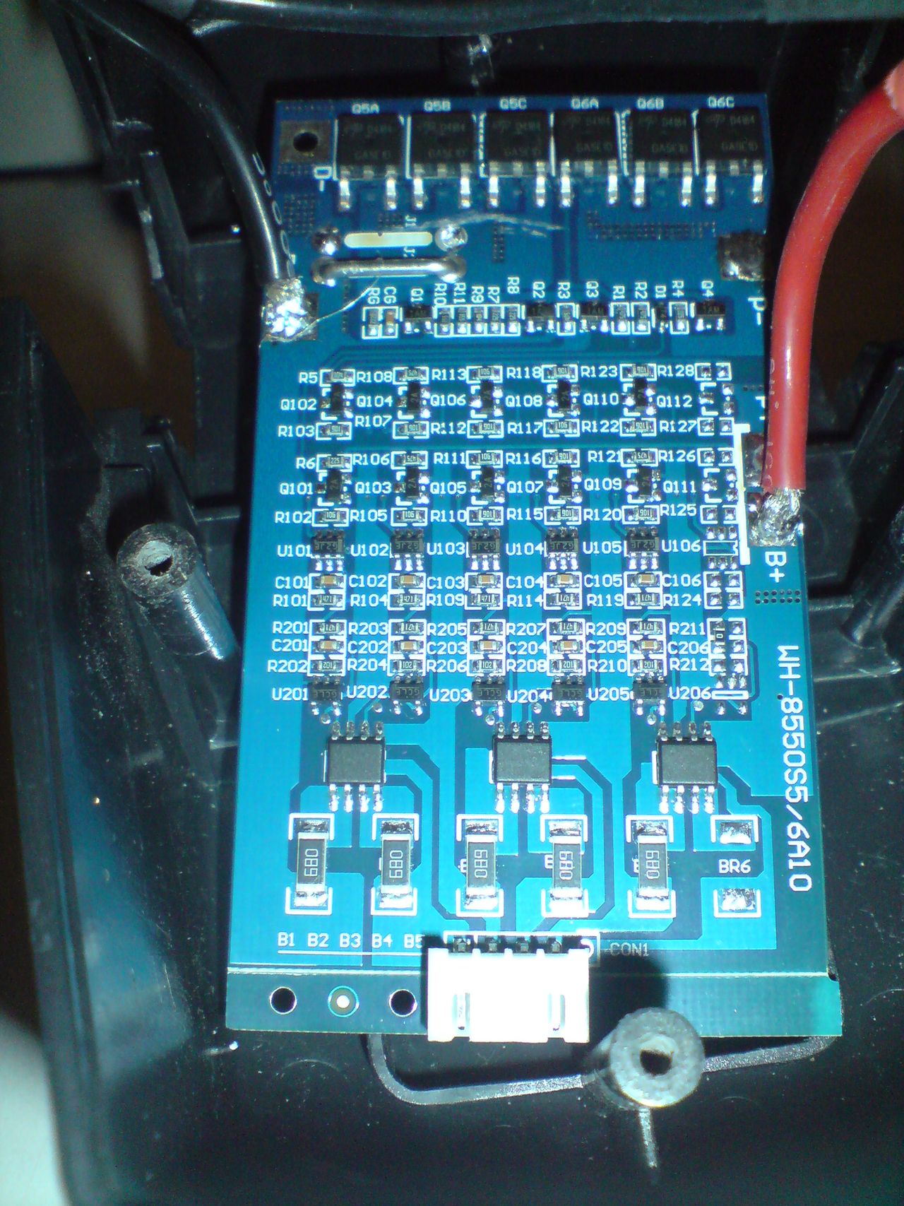

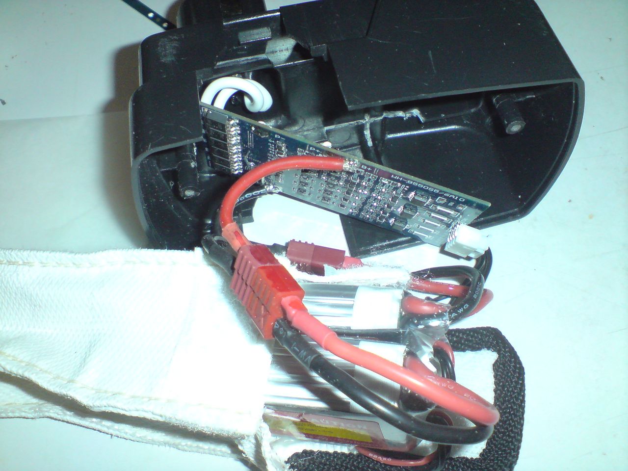

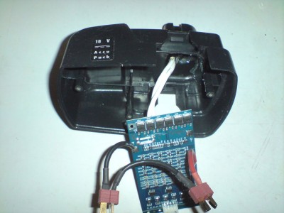

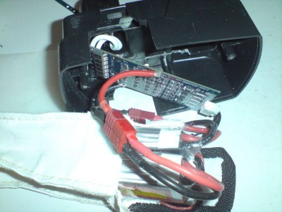

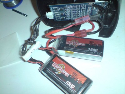

mironcho - специалист
Платката ~ става.

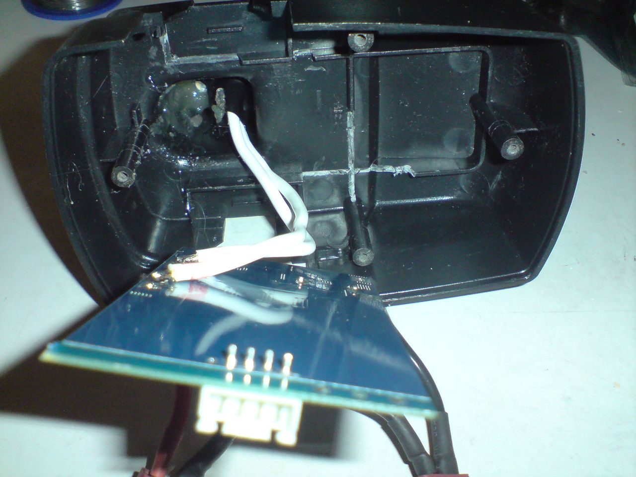

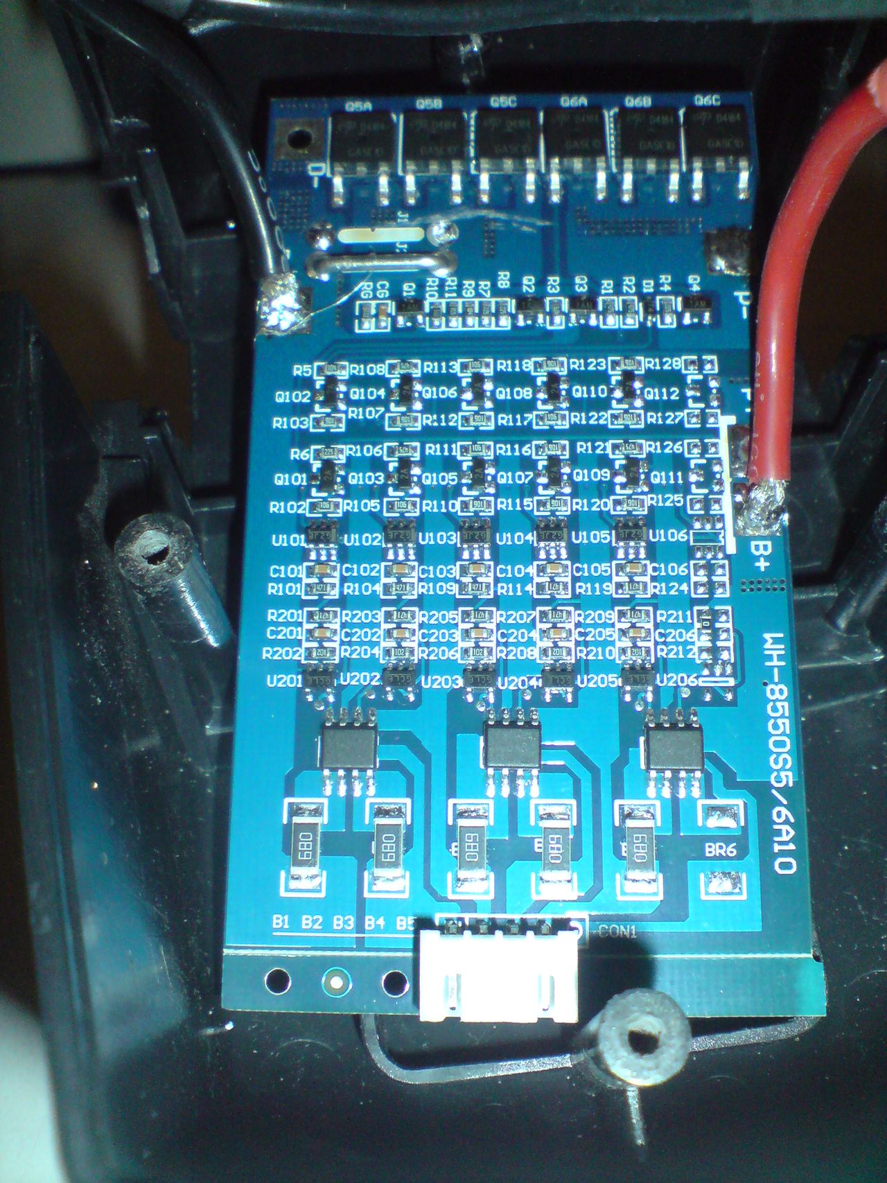

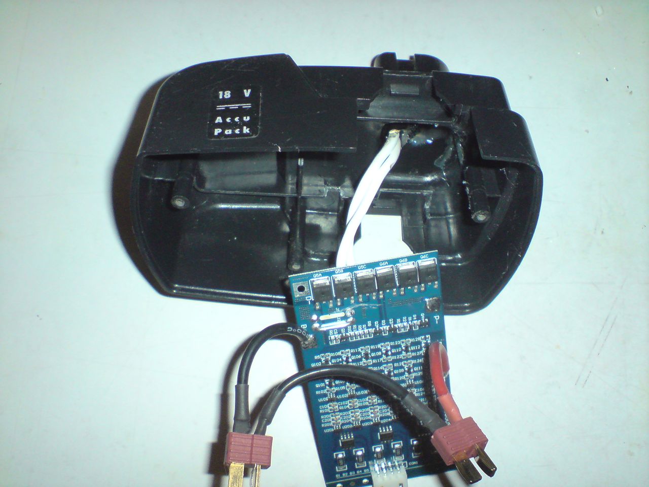

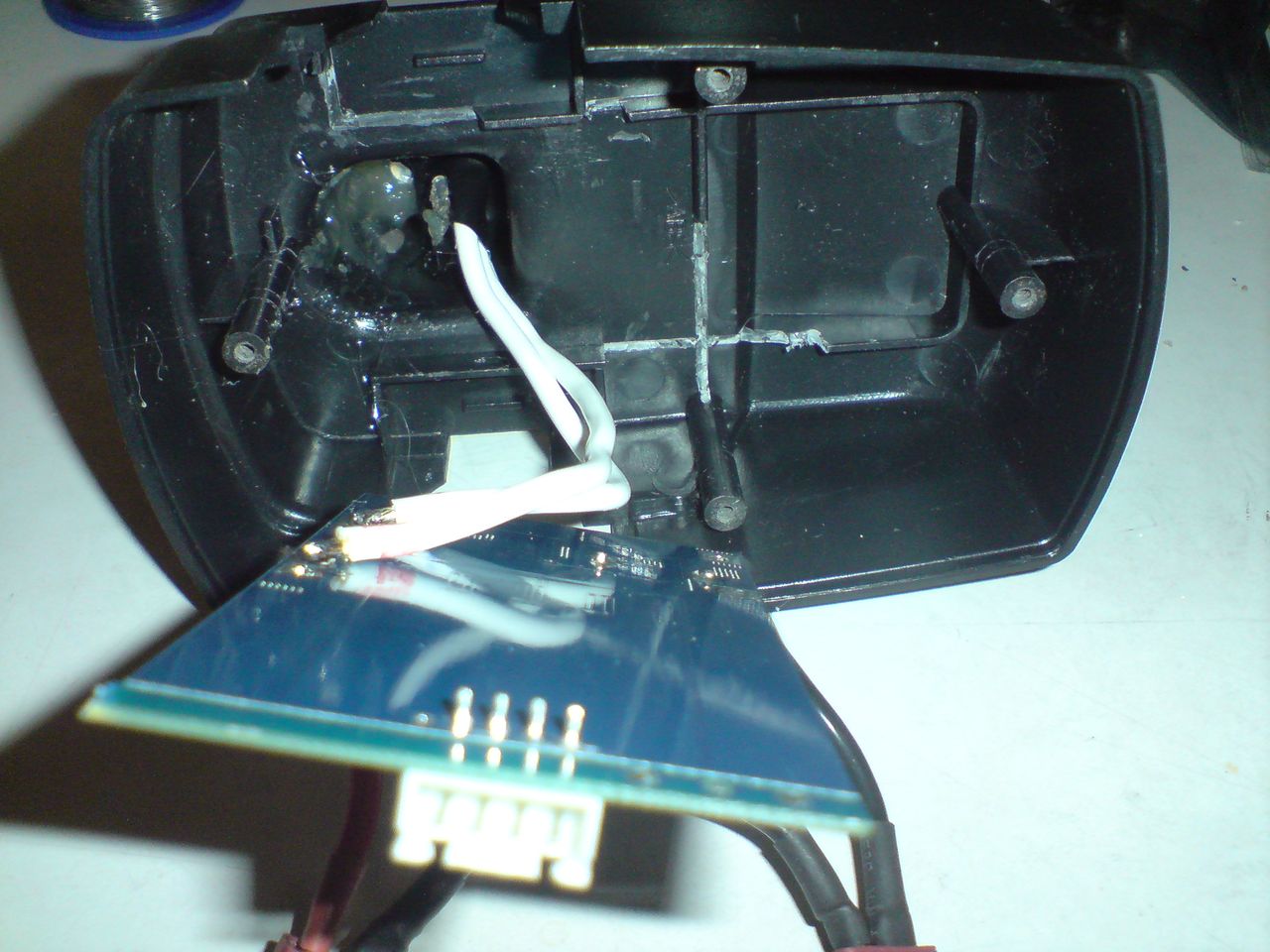

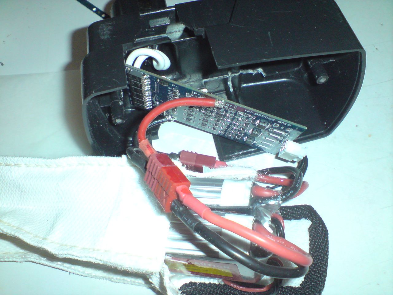

Ето какво сътворих преди година:
f1.jpg Батерията е за Ейнхел.
f2.jpg Кутията претърпя малко модификация - махнати са пречещи пластинки.
f3.jpg Платката е една от многото предлагани в али-то.
f4.jpg Така изглеждат кабелите преди опаковането
f5.jpg Батериите преди да ги скрия в пожарозащитен калъф.

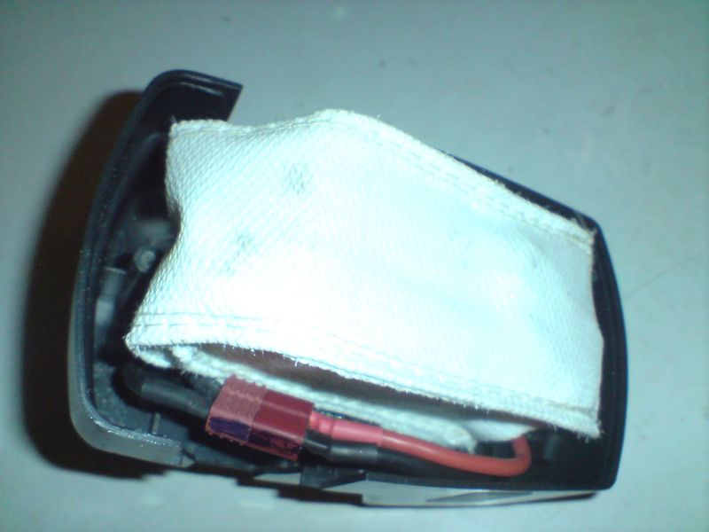

mironcho написа:
Платката ~ става.

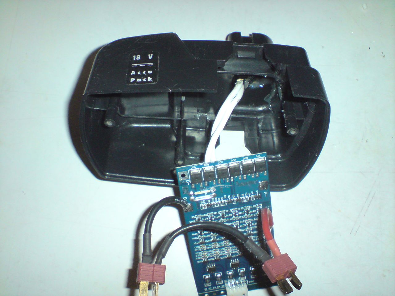

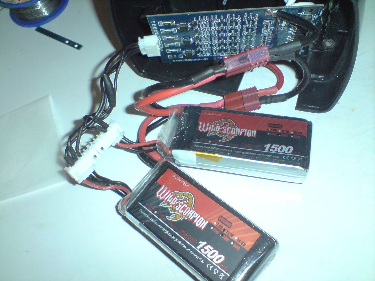

Поради ограничение от 5 снимки на пост ето последната
Батериите опаковани в калъфа, преди да затворя кутията.
Ползвам оригиналното зарядно, не е съвсем по правилата, но върши работа. Добре би било да се модифицира, като му се добави регулатор тип CCCV. В моя случай това би трябвало да бъде Ic=1.5A Uc=24V. Трафа на адаптера е с доста мека характеристика и платката в батерията се справя със задачата си.
Резултат: Доволен съм, ползвам винтоверта 2-3 пъти месечно и батерията е винаги готова за бой, за разлика от задължителното зареждане преди ползване докато беше с оригиналните NiCa елементи.
lovech2001 - специалист
Благодаря.
Ако платката за зареждане е в батерията как зарядното знае каква батерия е включена?
На Риоби зарядно за NiMH му включих оригинална тествана литиева батерия и не иска да я зарежда?
Някаква идея за какво е черният кабел и последният червен кабел отиващи към батериите на снимката по долу:
