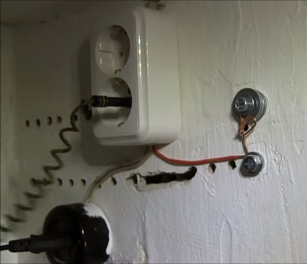

Значи за панелки с двужилна инсталация пляскаш едно от тези в коридора до ключа за вкл на бойлера, един ДТЗ шалтер и трети кабел от ДТЗ-то до корпуса на бойлера?
