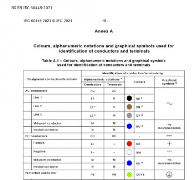

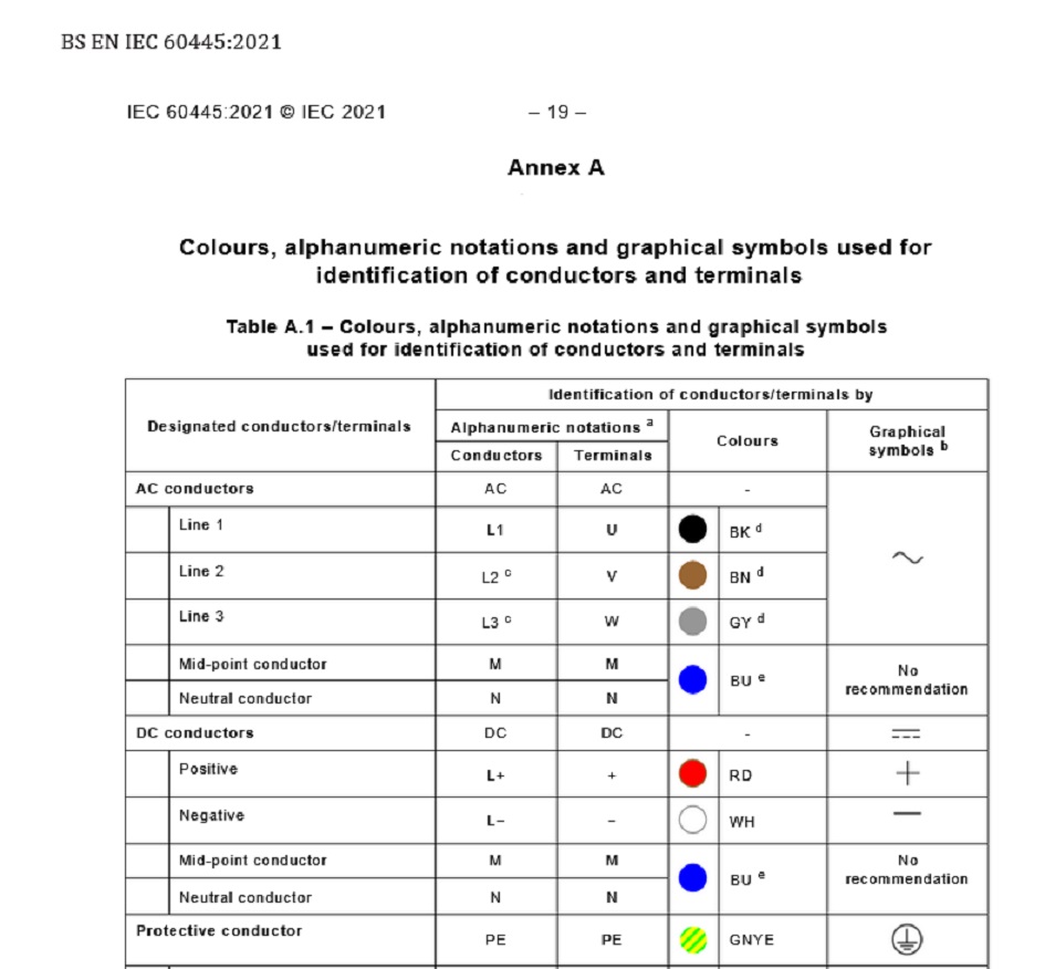

пет юли 05, 2024 12:56 pmBLUEPUPIL написа:
IEC 60445
Edition 7.0 2021-07
These conductor colours and alphanumeric notations are
intended to be applied on cores, busbars, and electrical
equipment, and in cables
or installations.
6 Identification by colours
6.1 General
For identification of conductors, only the following colours shall be used:
BLACK, BROWN, RED, ORANGE, GREEN, YELLOW, BLUE, VIOLET, GREY, WHITE,
PINK, TURQUOISE.
NOTE This list of colours is derived from IEC 60757.
The identification by colour shall be used at terminations and preferably throughout the length of the conductor either by the colour of the insulation or by colour markers, except for bare conductors where the colour identification shall be at termination and connection points.

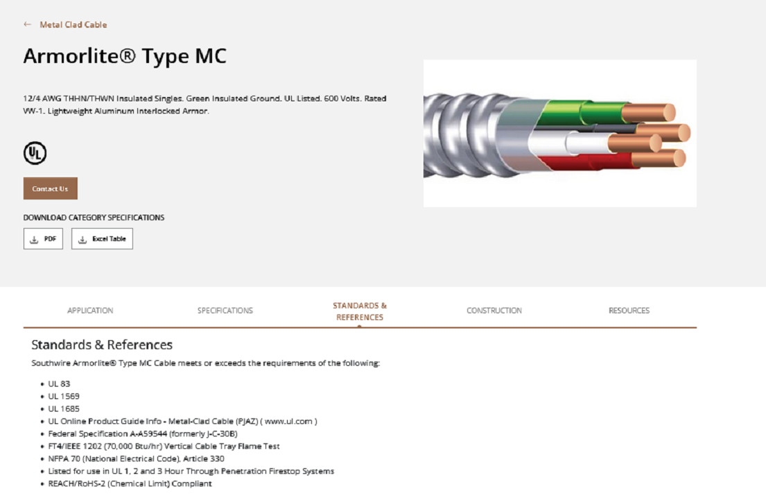

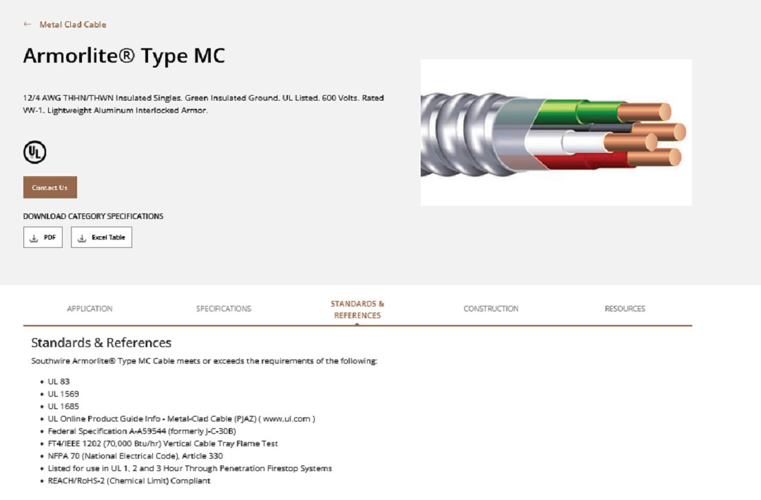

нед юли 07, 2024 11:43 amBLUEPUPIL написа:
Става въпрос за едножилни проводници
предварително комплектовани в предпазен
шлаух и метално гофре.
Абе шматарок, на това му се вика кабел бе. :lol:
Така го пишат И производителите - metal clad cable, или МС cable
До тук - НЕ ВЪРВИШ и на тоя етап ставаш и ИЗМАМНИК освен че си и ЛЪЖЕЦ.
За какви магазини и търговска мрежа
говориш
Идват от Канада и направо на строежа.
Аха, ще стане кога цъфнат налъмите. Идват от Канада и заминават за строеж в ... САЩ.
В ЕС и България нямат работа по строежите.
Кога ги вкарат в европейските стандарти по цвят и сечение - да заповядат.
Като стане ей така:
Ама пак няма толкова ГЛУПАВИ че да да заложат в строежите тоя смотан и скъп кабел който и за работа е ОТВРАТ.
За да се внесе и вложи в строеж, съгласно Директива 89/106/ЕИО към Регламент (ЕС)305 за тъпия кабел трябва да се представи от производителя декларация за експлоатационни показатели.
И да има съответната маркировка. А тъпия ти кабел нито ще има такава маркировка, нито някой ще му издаде декларация.
Ей ти тъпия кабел че не отговаря на никакви европейски стандарти:
