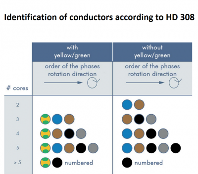

Абе каун, ти на къде си тръгнал и кого си мислиш че можеш да ИЗЛЪЖЕШ? Я да взема да ти допълня цитата:
6.2.3 Line conductor in AC system
Line conductors in AC systems shall be identified by the colours BLACK, BROWN or GREY.
На всичкото отгоре в ЕС и България е действащ и HD 308 S2:2004
А той казва:
Да добавя че тъпия ти краварски кабел се произвежда със сечения по AWG което автоматично го прави неприложим в ЕС и България.
Айде сега изчезвай с твоите лъжи и ОПАСНИ съвети.

...е забранено разпространението на електрически мостови проводници марка ........, със следните брой и сечения на жилата: 2х1мм2; 2х1,5 мм2; 2х4 мм2; 3х1,5 мм2 и 3х2,5 мм2
Според вещото лице в процесните кабели не са спазени цветовете така, както са изискванията на т. 5.4.3.1. от БДС ЕN 50525-1:2011. Начинът по който е оцветена изолацията на жилата на проводниците създава възможност за подвеждане на инсталатора и допускане на грешки, особено при извършване на монтажни работи. Ел. инсталация изпълнена с проводници различни от стандартната цветна маркировка, създава потенциална опасност в последващи интервенции по инсталацията. За процесните кабели условието за непрекъснатост на маркировката не е спазено от което следва, че не са изпълнени съществените изисквания за безопасност на съоръжението.
В съответствие с т. 5.4.3.1 от БДС ЕN 50525-1:2011, всяко изолирано жило на многожилен кабел трябва да бъде в един цвят, с изключение на изолираното жило, означено с комбинацията от цветовете зелен и жълт. При многожилните кабели цветовете зелен и жълт не трябва да се използват самостоятелно като единичен цвят. За многожилните кабели с две до пет изолирани жила, цветовете на жилата и тяхното редуване в кабела трябва да бъде в съответствие с HD 308
Българският съд не е много склонен
да работи на база прецеденти.
Решението е за конкретни кабели
и забранява разпространението им.
Нищо повече.
Дай ми решение, с което се забранява
влагането на произведени в US кабели
с нужните сертификати и документация
при условие, че цветното маркиране
е направено така, че да удовлетвори
изискванията и са предприети допълнителни
мерки, недопускащи цветово объркване от
страна на квалифицирания персонал по
поддръжката на ел. системите.
