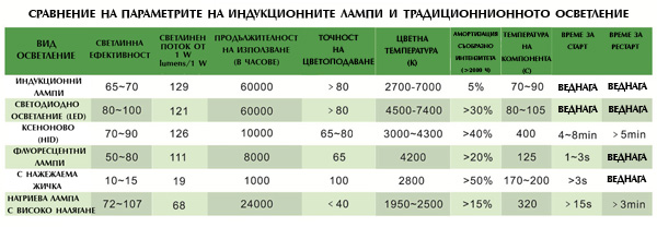

Виждал съм такива лампи, но ме е спирала слабата осветеност. В една таблица за различни видове лампи срещу 100W ЛНЖ дават 1500lm. Докато тази на Филипс е наполовина. А се спрях на Лустрон защото монтажа му не е чак толкова сложен /в съществуващо осв. тяло/ и осветеността му е над 2000lm.
niiksan - напреднал
От тази таблица свалям разните му параметри
vk - специалист
Действително ли свети 2000 лумена - това се равнява на крушка от 150 вата- доста силно свети ?
niiksan - напреднал
Даже над 2000. Затова и ми хареса. Това също е добро но не знам от къде би могло да се намери в БГ. E27-5050-98 SMD /20W/5500K-6000k/220-240V/360°/98led/1500lm

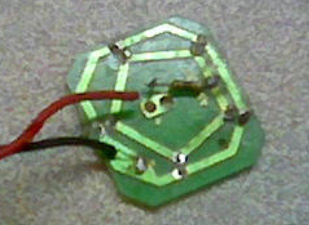

Neno Er - специалист
Това е платката на едно китайско чудо-подвижна лампа за автомобил с пет светодиода свързани паралелно.
Свети ден до пладне.
Мога ли да го побългаря с други светодиоди и правилно ли е свързването? :?
Резистора не му знам стойността.
Това е повече от българско. По-надолу няма накъде.
