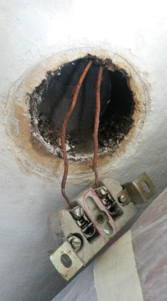

ivouz - специалист
А не допускате ли че ей тук в канала е имало зануляване ?
chapara - майстор
На тези контакти няма зануляване, този отвор е за винтчето което държи капака :wink: Явно не си виждал такъв контакт :roll:
ivouz - специалист
Абе виждал съм ама не съм гледал както трябва!
dadko - майстор
ivouz написа:
Не допускаме
Допускаме, че капачката на контакта е ей- такава
или

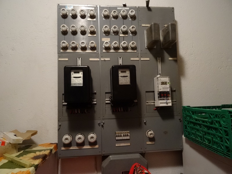

Съжалявам, че чак сега се отвори темата но можех да снимам едни контакти как са си решили проблема хората за да не можеш да включиш по мощен консуматор към даден контакт който е предвиден само за зарядни или някаква нощна лампа за която не е предвидено зануляване. Просто щепселите са с по близко разположени отвори от нашия стандарт, дупките са по тесни а и самия щепсел влиза в плътно легло. Има и щепсели със същия размер но на тях има и трети щифт и си иска неговия контакт за да може да се включи и тогава си има и зануляване към него съответно е предвиден и за малко по големи натоварвания. А иначе си карат хората още с витловите предпазители със стопяема вложка. Нищо че за тях безопасността е по голям приоритет и ние си ги взимаме за пример. А и в тези контакти с третия зануляващ щифт има също монтиран предпазител. Но повече от една ютия като мощност няма как да включиш.

За руските и други ел. захранващи мрежи както и за различни адаптери не е нужно да ми обясняваш. Достатъчно съм обикалял че и пипал такава техника. По света има много стандарти и всеки си кара по неговото както е възприел че е по безопасно. И мисълта ми беше че в момента ние се правим на по набожни от Папата. Понеже не конкретизирах по горе за къде става на въпрос е ти едно швейцарско табло на около 15 години на дву етажна къща всеки с отделно захранване.
Ако сега е у нас ще почнат едни дебати колко е голямо и грозно и защо не е с ДТЗ-та и тем подобни. И трябва незабавно да се смени защото виждаш ли колко е опасно. Но пък там веднъж в годината задължителна инспекция за която си плащаш като поп и всичко трябва да е както трябва с фабрични вложки а не както у нас правено с тел.
А конкретно за русията и те вече преминаха голяма част към обновяване. При по старите изпълнения нисковолтовата страна на трафовете не беше с заземен звезден център така че реално който от двата проводника да пипнеш няма проблем стига някъде на близо да няма утечка. И ако искаш да се самоубиеш трябва да хванеш и двата кабела. :lol:
