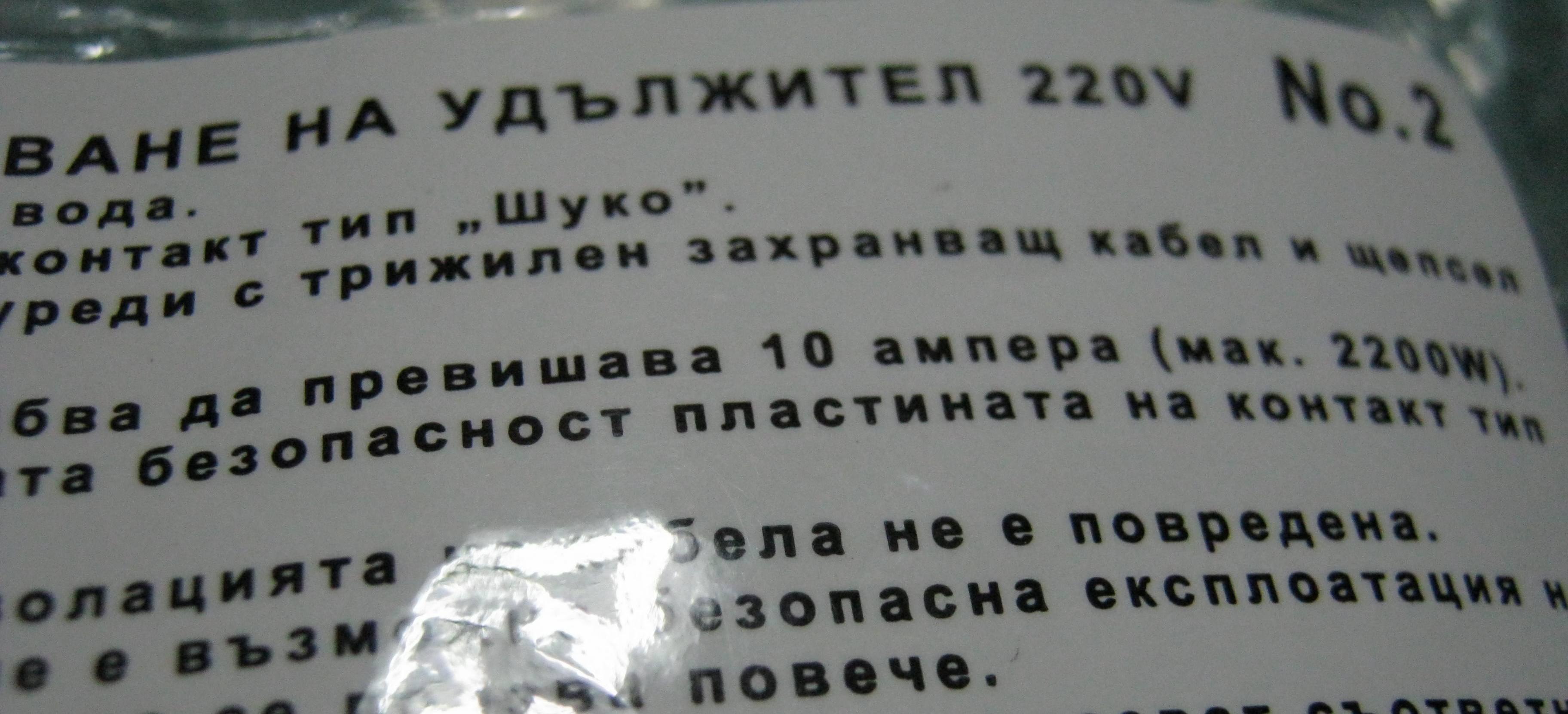

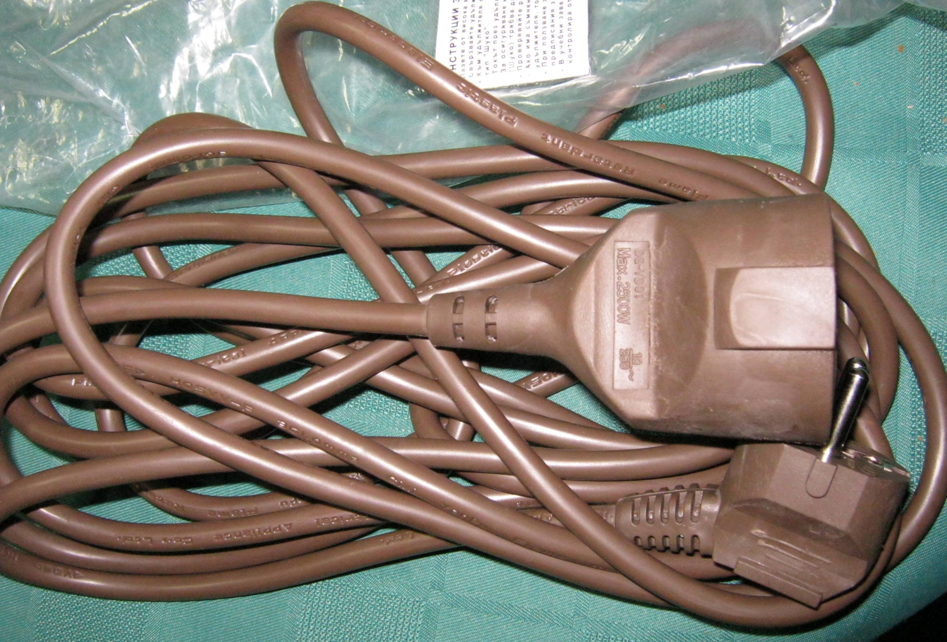

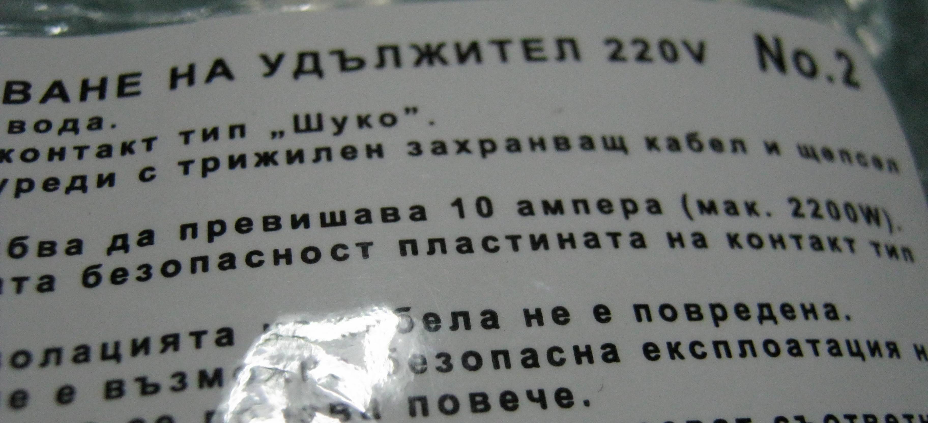

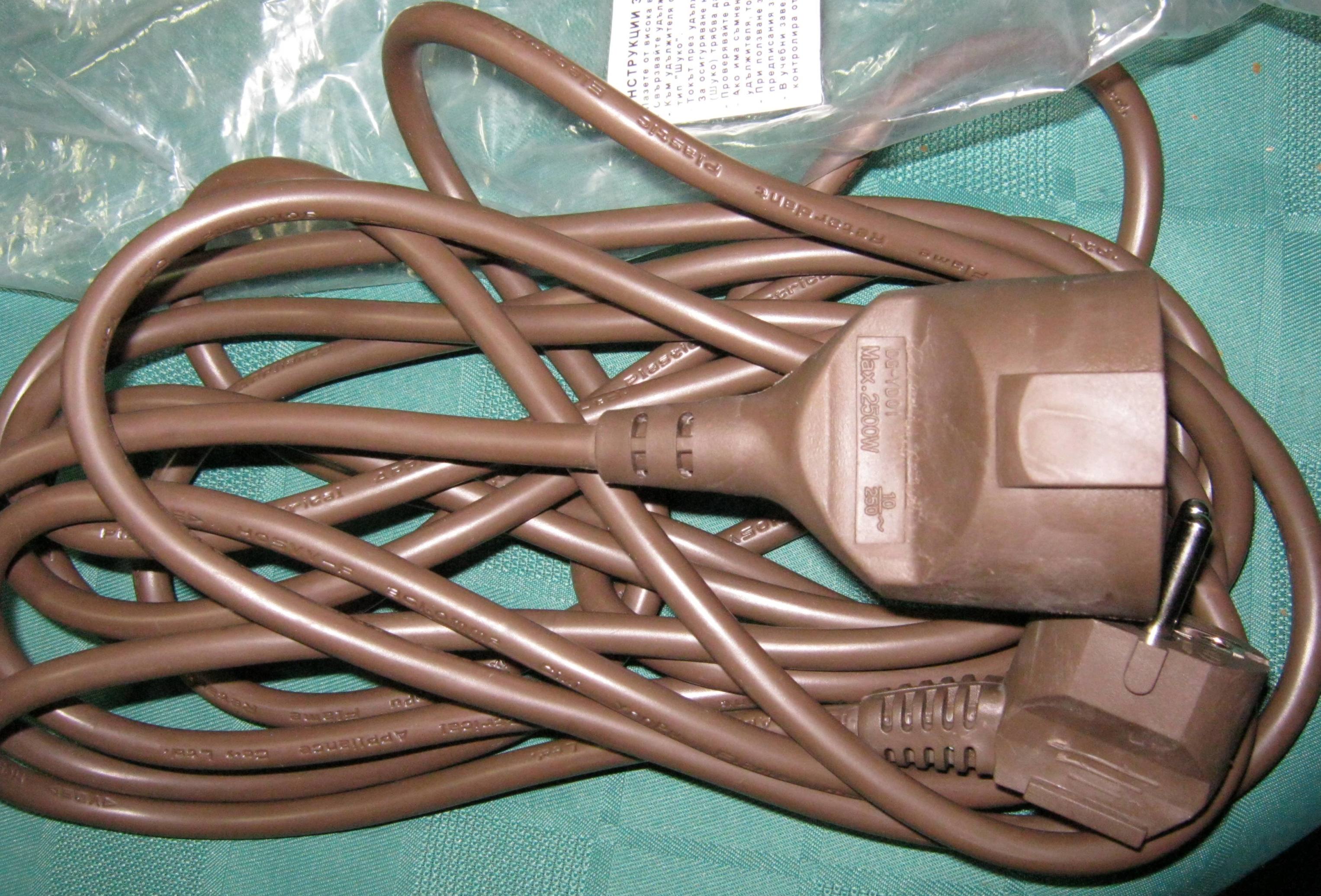

С тази снимка на оранжевия удължител направо ме разбихте !Аз си купих подобен само че кафяв ,уж гледах на етикета, какво пише за да не се прекарам …но дано написаното на етикета е реално ,
пробвах го на прахосмукачката ,нямаше проблеми ,но мислех да го ползвам основно за ел.резачка за дърва 2000W!Дали ще има проблем ?

най-вероятно е 1.5 квадрата
какви чудеса продават? По днешните разбирания на търговците с тия квадрат и половина можеш да захраниш
едва ли не триетажна къща с две семейства. (поне две)
Вече съжалявам, че не запазих оранжевия за мостра.
