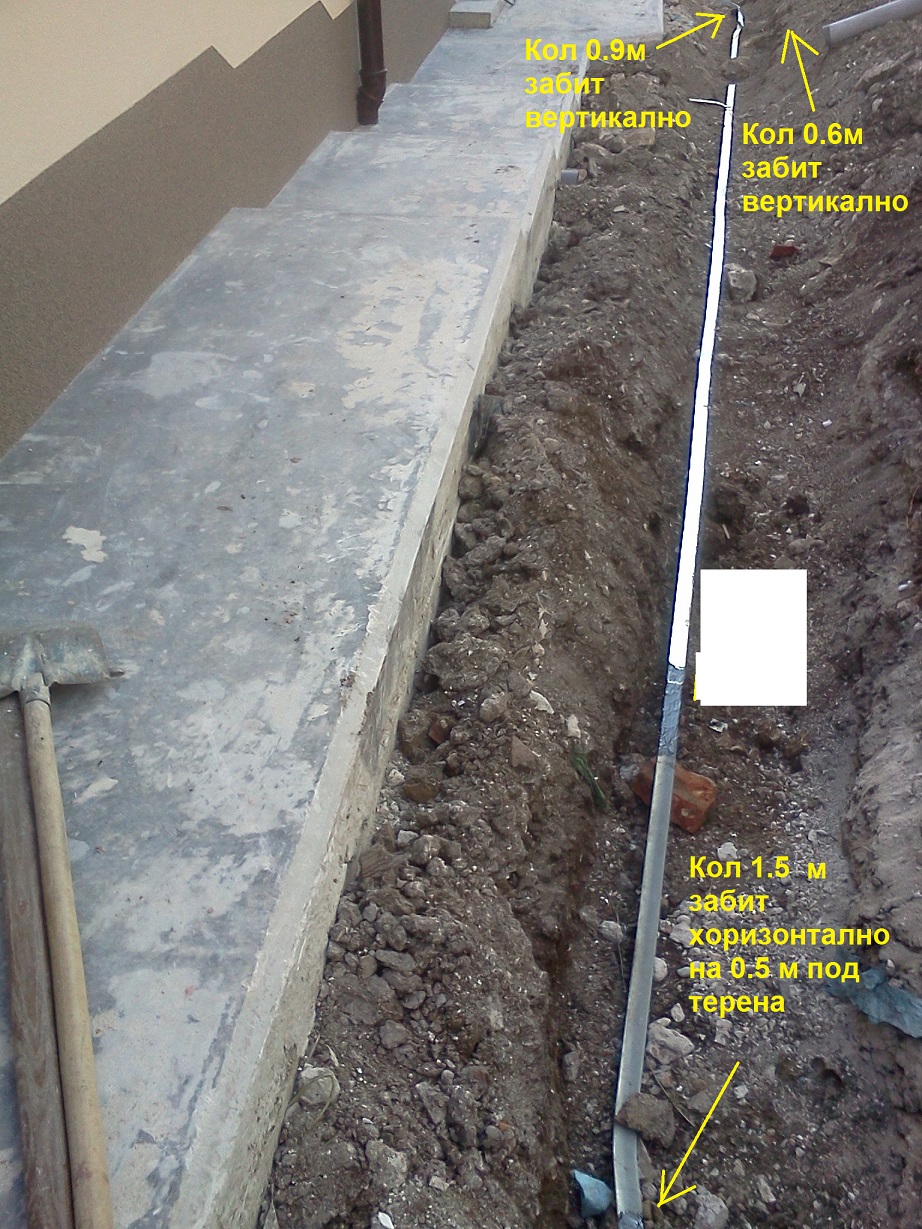

Ако около къщата е разкопано и ще има обратен насип, най-просто е цялата къща да се опаше с една заровена шина. Към нея се свързват гръмоотвдите и заземяването на таблото. Този пръстен разпределя равномерно токовете към земя и не се получават големи потенциални разлики.
Дали да се обединяват мълниезащитата и заземяването на таблото зависи от категорията на сградата и трябва да е предписано в проекта. Ако не се обединяват е нужна еквипотенциална връзка чрез разрядник/катоден отводител.
