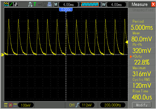

Темата отиде у ряката, ама да се включа и аз, пак с нагледен експеримент - по въпроса за ШИМ-а и управлението на светодиоди. Тъй като няма как да измеря подобни управления(в момента) директно без да разглобя нещо, взех едно фотоелементче, което при осветяване произвежда някакво напрежение, елементчето го доближвам до LED екрани, а това напрежение от елементчето го свързвам към осцилоскоп. И ето резултатите, първо от екрана на лаптопа.
Това е от намалено почти докрай ниво на подсветката, вижда се честотата(200 херца) и коефициента на запълване(22.8%) - важните величини за случая:

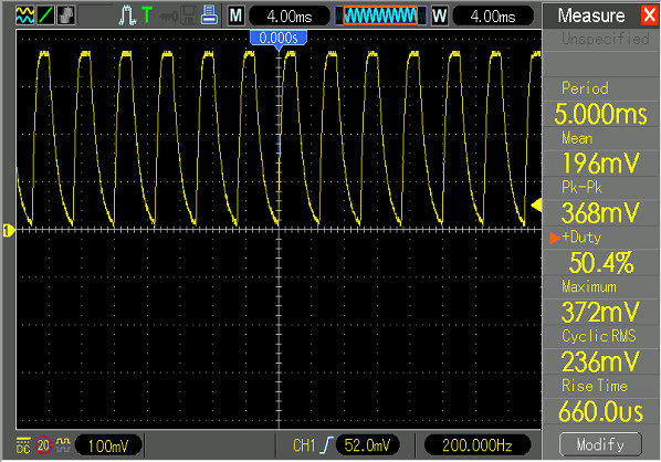

тук подсветката е на някакво средно ниво:

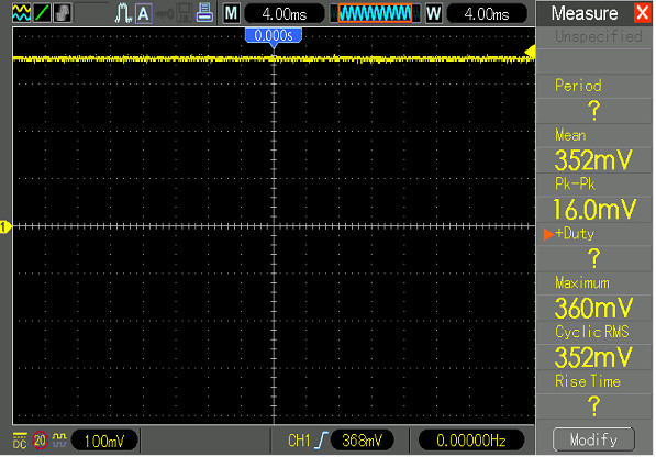

а тук е на максимално ниво:

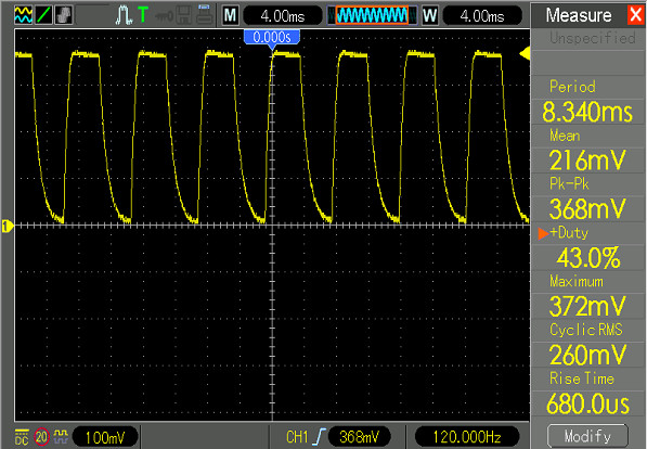

На осцилограмите по-долу доближавам елементчето до телевизора ми пак с LED подсветка.
Телевизора има настройка за екрана "фоново осветление", което е точно за регулиране на подсветката т.е. за силата на светене на светодиодите осветяващи матрицата на тв, регулирането е на степени от 1 до 20, тук е ниво 10:

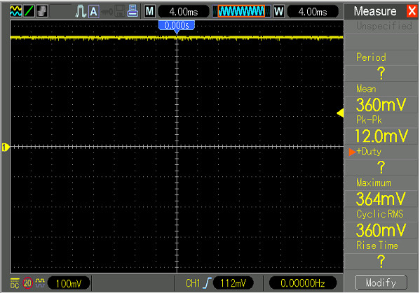

а тук подсветката е на максимално ниво(20):
Вижда се, че при максимално ниво на подсветката(и на телевизора и на лаптопа), линията е права т.е няма пулсации и трептене, а това по принцип е относително облекчение за окото, нали знаем, че трептенията не му се отразяват добре, особено с ниска честота. Вижда се на осцилограмите и различната честота - на телевизора е по-ниска честотата на подсветката(би трябвало да уморява повече), но пък се гледа от по-далеч. Тук идва въпросът и за честотите, които се пишат на телевизорите. На моят пишеше честота 200 херца, но това май беше за опресняването, а не за подсветката, но май и честота на подсветката има значение, а това май не се пише никъде в техническите характеристики :?

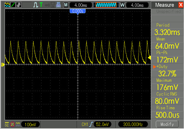

Пък най-висока се оказа честотата на екрана на осцилоскопа(и той е с LED подсветка) - 300 херца:
