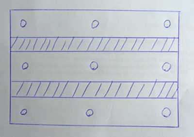

Към автора:
Що да е просто, като може и да е сложно...
Ами ето и още един сложен начин :-D .
Правиш си печатна платка и запояваш...То няма много за обяснение. Защрихованата част е частта, която трябва да падне като ецваш платката.
На бойлера ми с електронно у-ние входно-изходните проводници към 3 киловата нагревател също са запоени на платка.
Като гледам и на електрожена ми през едни яки спойки на платката му минават 160А....
Пък тука в темата стана голям проблем с едни има-няма 10-15А...
