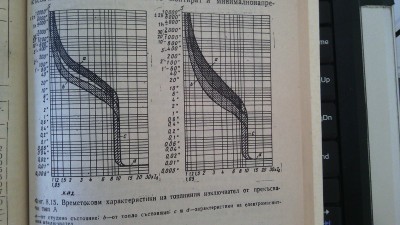

П. Петков написа:
На А100 къде ли са му времетоковите характеристики?
:mrgreen:
http://www.elkos-burgas.com/sites/defau ... s/a100.pdf
