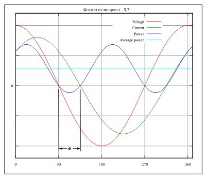

Ето случая, който обсъждате с Реактивен товар и cosФ:
А ето случая от задачата, поне по отношение на компютрите - нелинеен товар с хармоници:
Хайде сега любителите на cosФ да определят фазовата разлика и изчислят Фактора на мощност - 0,75, според картинката.

8180 - майстор
jordanvass написа:
Колега 8180, хубави картинки, но за кого всъщност са предназначени
Мисля, че за теб не стават :)
Уместна е забележката - може и да е объркващо.
Картинките се от цитираните по-горе сайтове - за да се види РАЗЛИКАТА при разл. товари, което се опитвам да "натъкна". Все участват Реактивната мощност и Факторът на мощност, но породени от различни фактори - мерят се, изчисляват се и компенсират евентуално също различно.
Хайде пак да "попеторя" - в разглежданата задача cosФ НЕ ИГРАЕ (поне за компютрите - черната картинка).
Те повечето тук с cosФ са наясно, както и приведения частен случай 90о фазово отместване (изясняваха го по-горе), ама не искат да повярват, че едно е фазово отместване на синусуидален ток, друго е бъкан с хармоници.
Имаше по-добра картинка, ама директно на ставаше за форума.
Поиграх си - Ф=45о; cosФ=0,7 (почти колкото на черната картинка по-горе) - ето я:
