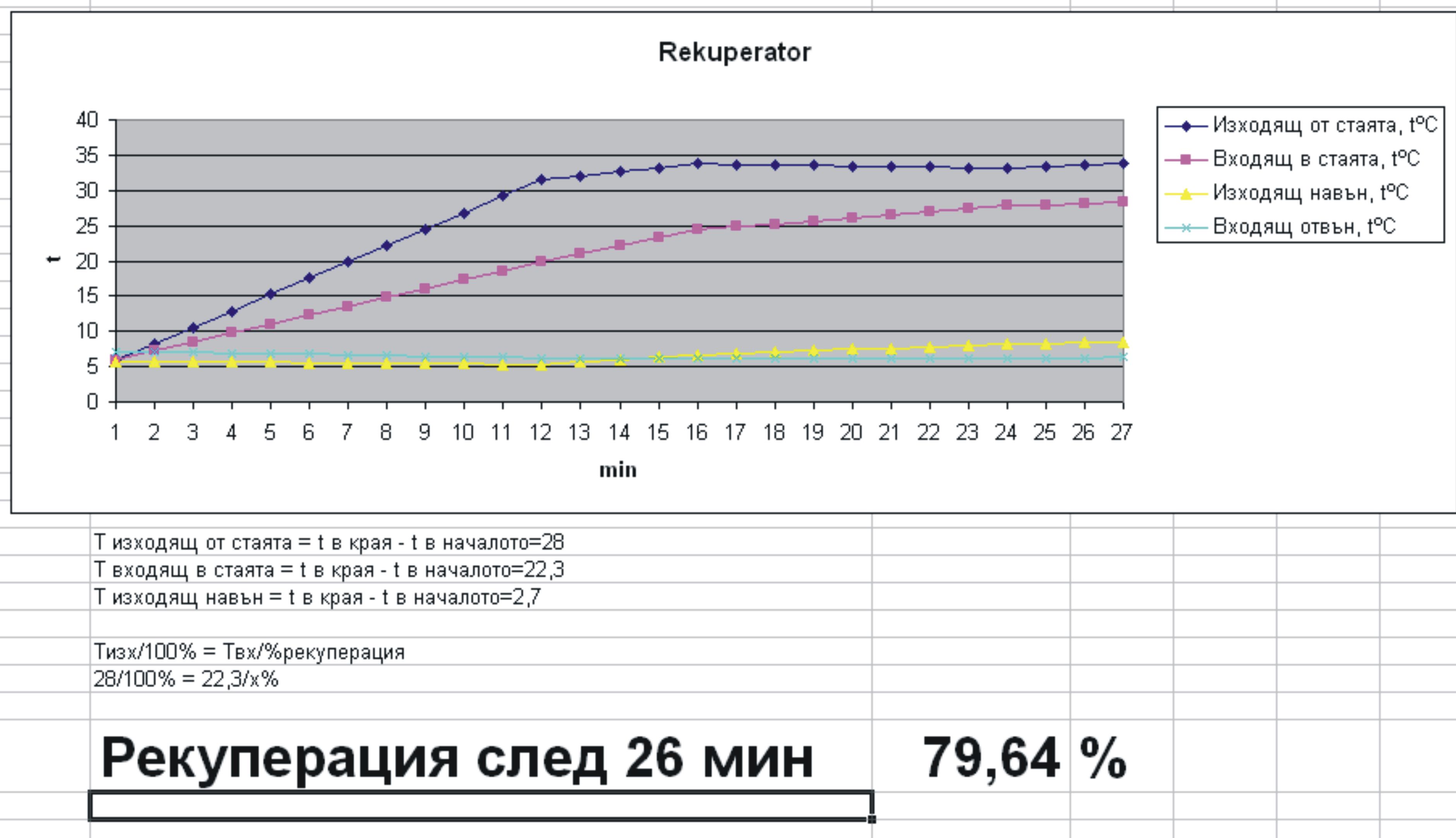

bulhomes2 , хареса ми графиката...преди да си предявил претенции по закона за защита на авторско право мога ли да ги копна, пестна и прибера в килерчето /все ще му дойде времето/

Твърде хубаво ми се струва за да е истина,
аз си мисля че температурата на входящия въздух в стаята не може да е
по-голяма от около 20гр.Ц защото един въздух с Т 5гр. смесен със същото количество
въздух с Т 35гр. дава около Т 20 гр (средноаритметично) - при идеални условия.
Или ако е влажен изх. въздух кондензацията може да дава някои градус
