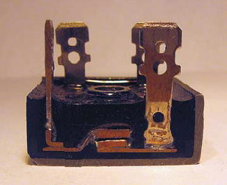

Тани написа:Ако не се лъжа тока на тези грецове беше до 50А ! 3-4 А просто го галят50A ама китайски, също като китайската мощност. Срещал съм случай реалната *10 и става 20+A например на контактор. С греца е подобно. Аз не бих натоварил такъв грец с повече от 15A и то с добро охлаждане с вентилатор
hidrazin
- Мнения: 27129
Тани написа:... Ако не се лъжа тока на тези грецове беше до 50А ! 3-4 А просто го галятХах... Ето разрез на 50А изправител KBPC5010. Ясно се вижда че няма топлинен контакт на кристала с подложката - има към 1,5-2мм смола. Още към 15А го пиши бегал. Колкото и да го охлаждаш.
