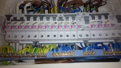

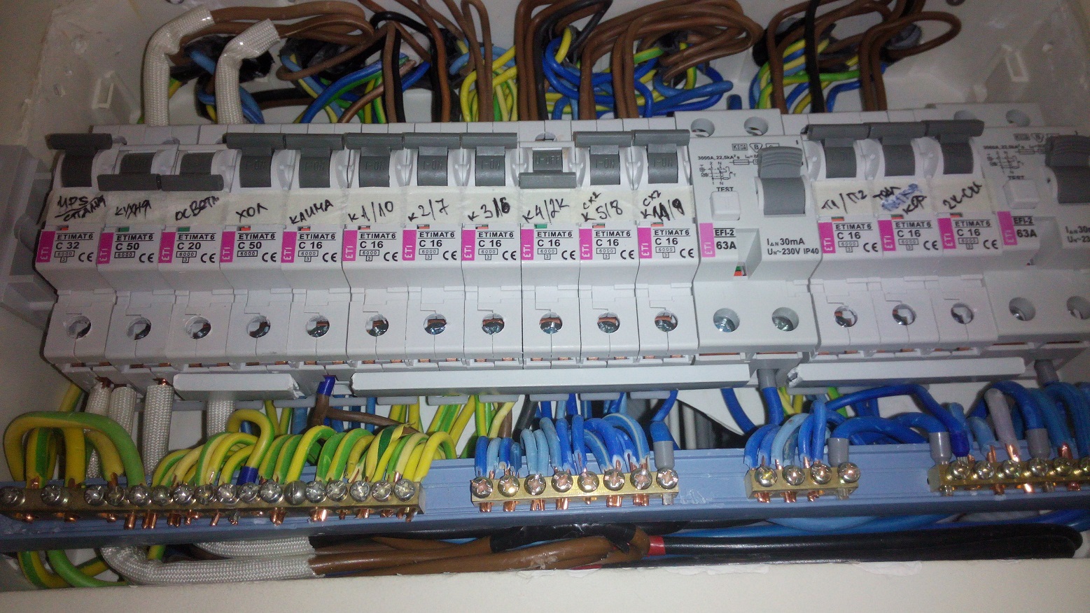

toolegittoquit - майстор
nikolov333 написа:
..ТАБЛО.jpg...
Николов, само да отбележа, че тая нулева шина, която си сложил е много калпава и се отказах да слагам отдавна от тоя тип, защото ако зануля и тоя шибан псевдо меден боклук се разхлаби, ще убия някой. Болчетата нямат мостчета и прерязват кабела отгоре на всичко.
