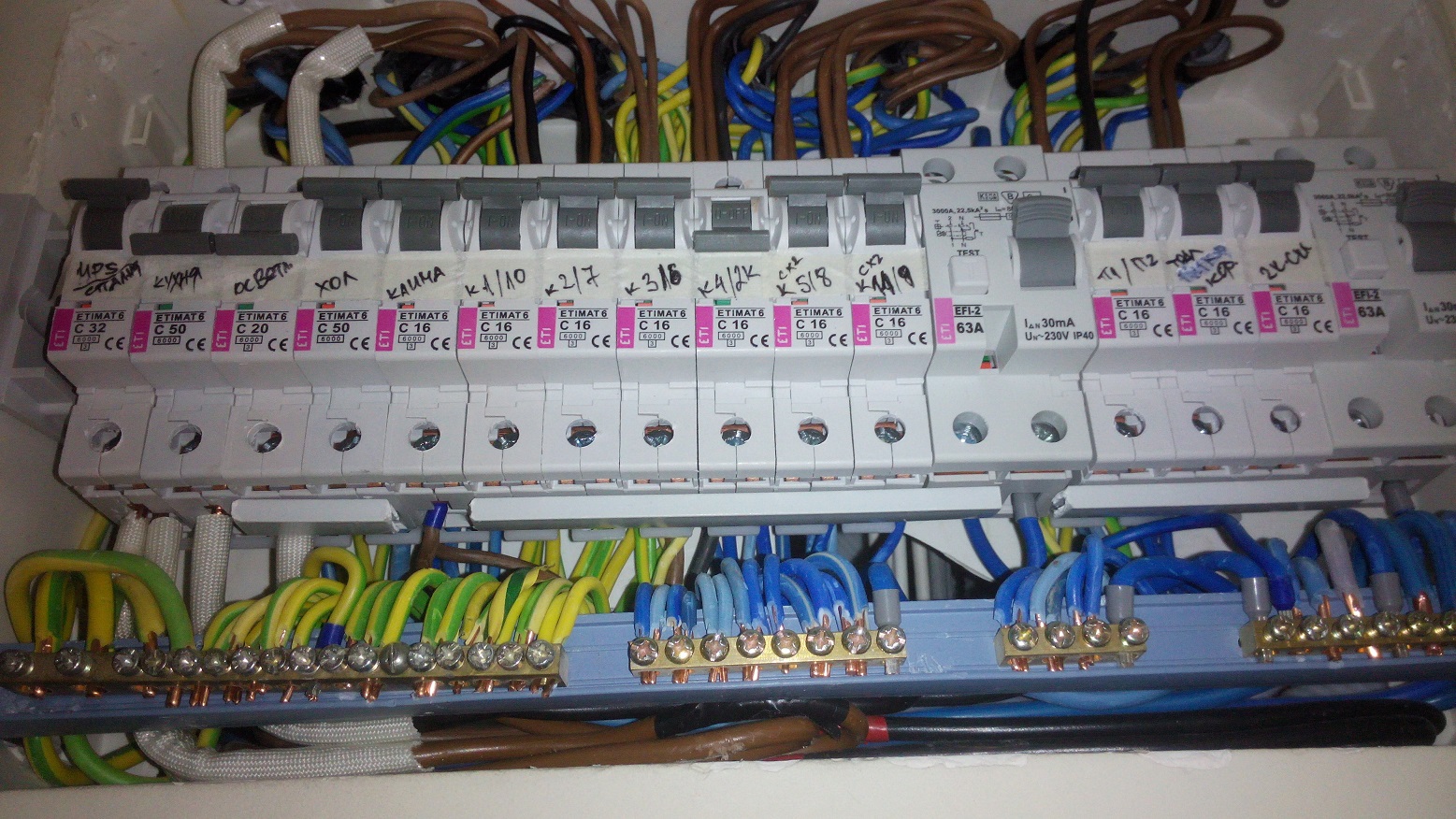

nikolov333 написа:Това се замислих и аз.. понеже в старата панелка имахме порт манто от 5 отделни дъски хванати с по 2 дюбела всяка през 20 см точно под таблотоМисля в малкия коридор да сложа едно голямо общо табло
Не мога да си обясня, който ги е монтирал с дрелката, как е избегнал кабелите![]()
П.П. Ще му намериш място някъде по в центъра..а къде е най-добре сам прецени
ТАП 24
1.ГЛАВЕН - 50А
2.ОСВЕТЛЕНИЕ ХОЛ+КИЛЕР +КОРИДОР - 10А
3.ОСВЕТЛЕНИЕ ДЕТСКА+КУХНЯ+БАНЯ - 10А
4.КЛИМАТИК ХОЛ -16А
5.КЛИМАТИК ДЕТСКА 16А
6.КЛИМАТИК КУХНЯ - 16А
7.КОНТАКТ ХОЛ - 16А
8.СИЛОВ КОНТАКТ ХОЛ 16А
9.-.10.ДТЗ - 40 А
10.ГОТВАРСКА ПЕЧКА - 25А
11.ХЛАДИЛНИК - 16А
12.АСПИРАТОР - 16А
13.КОНТАКТ ДЕТСКА - 16А
14.СИЛОВ КОНТАКТ ДЕТСКА - 16А
15. - 16 ДТЗ 40А
17.КОНТАКТ КУХНЯ 16А
18.ПЕРАЛНЯ - 16А
19.-.20.ДТЗ - 40А
20.КОНТАКТ СКАРА - 16А
21.БОЙЛЕР - 16А
22.-23.ДТЗ - 40А
