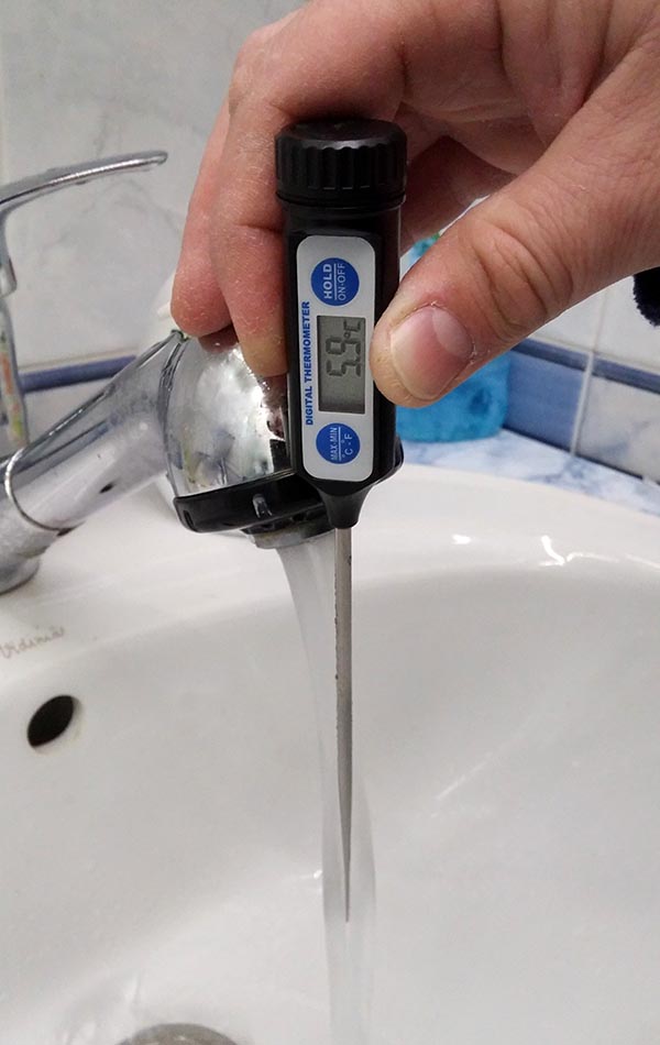

Та... никой не попита например - каква е околната температура там където е този 50л. бойлер.
Каква е температурата на студената вода постъпваща в него.
Каква температура на топлата вода, която поддържа бойлера.
Каква марка е бойлера. Старите бойлери нямат добра изолация.
Колко литра топла вода се използва на ден(ориентировъчно)
Та чак после да правите сметки.
Щото например при мен температурата на студената вода е 15 градуса(в блок съм), и никога не е падала под 12 градуса зимата. Но не така е сигурно в къщите.
Температурата на входящата вода по къщите в селата е около 10-12 гр. може по-висока, но не и по-ниска. От време на време я меря, защото ако се понижи е показател, че някъде по трасето е започнало замръзване... пускам за десетина минути и когато пак стане 12 гр. всичко се отпушва.

Бургас ЦГЧ: 5.9°С
Последна промяна от zdravcho на нед яну 15, 2017 1:27 pm, променено общо 1 път.
preslav - майстор
zdravcho написа:
Бургас ЦГЧ - 5.9°С
Ужас - започнало е замръзване по тръбите - бягай да не гръмне нещо!

zdravcho написа:
Бургас ЦГЧ: 5.9°С
Това дали входящата вода е 6 или 12 градуса за този бойлер от 50 литра разликата ще е около 0,35kWh.
Това за крайна температура на водата 70 градуса.
Демек няма и 10 стинки повече за затопляне на всеки НАПЪЛНО изпразнен бойлер и напълнен пак със вода 6 градуса.
