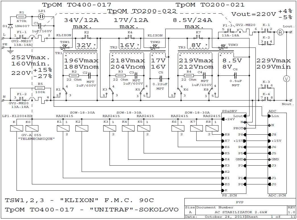

http://www.kn34pc.com/construct/v_terziev_st_mr_6.html
Поздрави на автора за усилията и резултата!
Има и по-интелигентно решение, с което някога се занимавах:
Волтодобавъчните трансформатори са свързани последователно, като вторичните им намотки са с напрежения по степените на две. Когато съответния трансформатор бива изключен, (преди окъсяването на силовото реле) високоволтовата му намотка се дава накъсо и той работи за момента като токов трансформатор. Тоест, импедансът му е нисък, тъй като токовите трансформатори са ненаситени и теоретичната им индукция е нула. Комутацията на релетата К2, К4 и К7 е почти безтокова.
При изключване първо се комутират релетата на високоволтовите намотки, а след това силовите К2 и т.н. При включване е обратното, първо се изключват силовите, а впоследствие тези, които окъсяват първичните на трафовете.
Трансформаторите Тr2 и Tr3 могат да работят и като волтоизваждащи и имат допълнителни намотки, които се свързват последователно на първичните им заради изравняване стъпалното изменение на напрежението в целия диапазон.
Идеята я заимствах от Йордан Шопов, който по това време оглавяваше катедра "Ел. апарати" в ТУ.

Което ми навя други мисли по моя "проект" :)
Тааа....Щом като ще се "боря" с някакви си 30-40 волта като волтодобавка, защо да не използвам по-малък магнитопровод и да не се занимавам с тоя туч латера :-D
Сещам се веднага за железата от серията ОСМ и по-точно ОСМ 1,6 или ОСМ 2,5. Мисля, че те бяха с П-образен вит магнитопровод и работата с тях е песен :)
Какво ще кажете по въпроса?
Не препоръчвам разглобяване и сглобяване на трафове с вит магнитопровод. Те не са шихтовани, а челата им са шлайфани и при разглобяване много често се разлепват магнитопроводните ламелни листове. При сглобяването им това веднага предизвиква появата на въздушни междини и увеличаване на подмагнитващия ток. Същевременно трафовете с вити магнитопроводи са с гранично високи индукции и влизат в насищане. Що се отнася до регулируемия автотрансформатор, възможността за плавно регулиране на добавеното напрежение е предимство и не е за пренебрегване. Допълнително удобство е и наличието на двете колонни намотки, което дава възможност за изваждане на среден извод от връзката между тях. Тоест, може да се ползва стъпално добавено напрежение.

Що така веднага ми отсвирваш идеята :-D
Добре, с латера ще бъде :)
