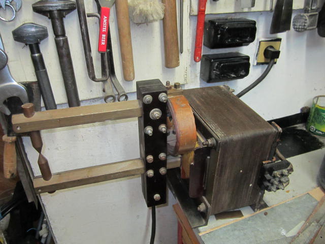

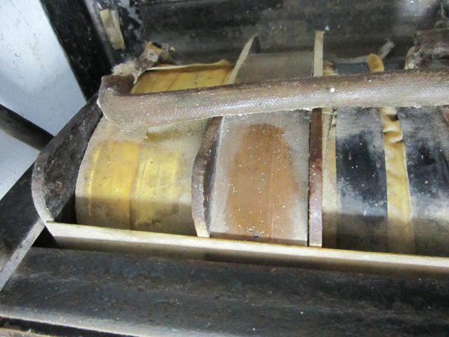

П. Петков - специалист
Скромно и плахо мнение:
Самоделка, правена преди 40 години:
Трансформаторът е "Е I", монофазен на 380V. Първичната е разделена на две части, между които е поставена вторичната, а проводникът е ПСД.
Вторичната е от кръгла "филия" мед, в която е фрезован правоъгълен отвор с размерите на макарата.
Радиално вторичната има процеп от челната страна, който е запълнен с текстолитова планка.
Близо до процепа, от двете му страни има две вътрешни резби за двата извода.
Първичните ги навивах в някогашното ТПК "Атанас Романов", цехът на което се намираше срещу техникума "Сталин", където сега е "Зона Б5".
Вторичната и останалото си правих сам.
Изводите са месингови шестостени, стегнати между две текстолитови призми.
В призмите са фрезовани легла за шестостените.
Връзката между горния извод на вторичната и подвижния електрод е с ламелни "Ф" образни медни пластини.
Вертикалната част на "Ф"- то е възвратна пружина.
При ниско "ПВ" водно охлаждане е необходимо само за човките.
При мен "ПВ"-то не е в проценти, а в PPM-ми, щото съм го ползвал един път за една единствена заварка за всичките четиридесет години.
Управлението беше на дискретни елементи (доста усложнено), но някъде се затри. Силовата част беше тиристорен ключ с два антипаралелни тиристора Т50-10.
Чехските тиристори от "ЖП" електротранспорта са по-добри.
Човките не трябва да са от чиста мед, а от токопроводите на електротранспорта. Тоест, те са медни, но са легирани с кадмий (или кадмиев окис) - за твърдост и облекчено дъгогасене. При възникване на дъга кадмиевият окис се разлага с взрив и гаси микродъгите, което е много полезно за контактната мрежа.
Управлението има особености.
Включването с контактор (или тиристорен ключ), които не са синхронизирани с мрежата, води до ударен ток, чиято продължителност може да е съизмерима с времето за работа, независимо от натоварената вторична. Такъв ударен ток се получава, когато включването е през полупериод с еднаква полярност на този при изключване.
За избягване на такъв ударен ток броят на полупериодите трябва да е четен, а включването трябва винаги да е с определена полярност.
С други думи, включването трябва примерно да е през положителния полупериод, а изключването след отрицателния.
Друго изискване е първият полупериод при включване да е фазово управляем, като фазовият ъгъл е сложна функция на паузата между два цикъла.
Такова управление се нарича импулно управление с ниска честота на първичната страна на трансформатора. Навремето руснаците го бяха изследвали теоретично и на практика, барабар с хиперболичните уравнения.
Приемливи резултати има при постоянно избран фазов ъгъл.
За сегашните корифеи на програмирането, реализацията на управление с микроконтролер ще е елементарно.
За изясняване на проблема на човека, полезно ще да е трафът да се включи на празен ход, тоест без да се затварят човките. По този начин може да се оцени големината на подмагнитващия ток.
