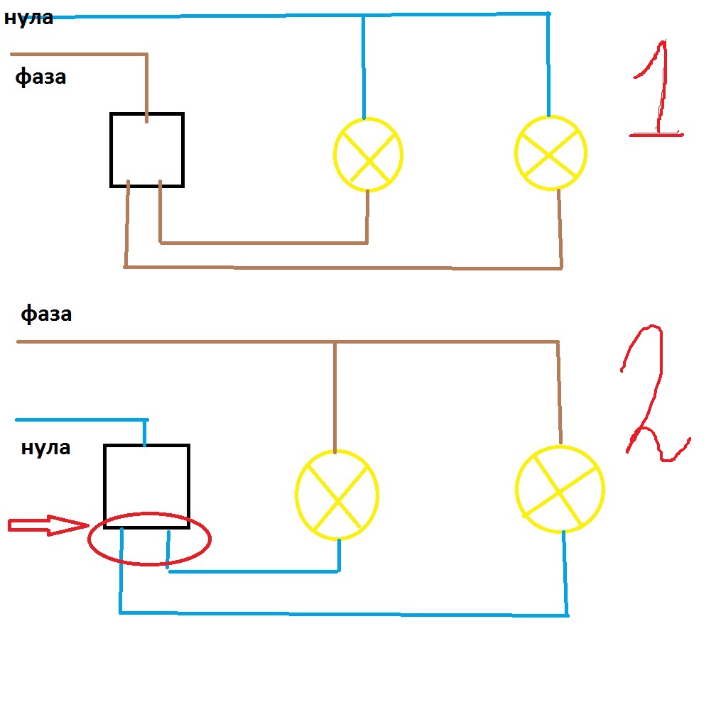

А защо в някой новите блокове ключовете за лампите прекъсват нулата? :?:
Нали има xора дето проверят тия неща :?

nv952 написа:
Това съм го виждал в мази и тавани - захранвани общо от един електромер за стълбищното осветление - ключовете прекъсват нулата, уж някой да не си вземе фаза да консумира повече(да сложи хладилник, фризер, да вари компоти и прочие неща). А имаш разкл.кутия в мазето на всеки от която можеш да си вземеш фаза. Пълна тъпотия.
fikata - майстор
При трипроводна схема за стълбищно осветление на лихтбутоните се подава нула
При четирипроводна схема на стълбищно осветление на лихтбутоните се подава фаза.
nv952 - майстор
fikata написа:
Не бре :)
Тва не е нито таван нито маза :?
Мой приятел има сервиз и искаше да сложим един прожектор!
Има си табло и отделен електромер за сервиза! :?
Имаше две отделни крушки които се цъкат с двоен ключ,а той искаше да се пускат с единичен!
И докато разменяx двата ключа,гледам че фазомера свети на двата проводника които отиват към лампите!
пп на втората картинка,където е заградено с кръг там имаше фаза а не би трябвало да има! :)

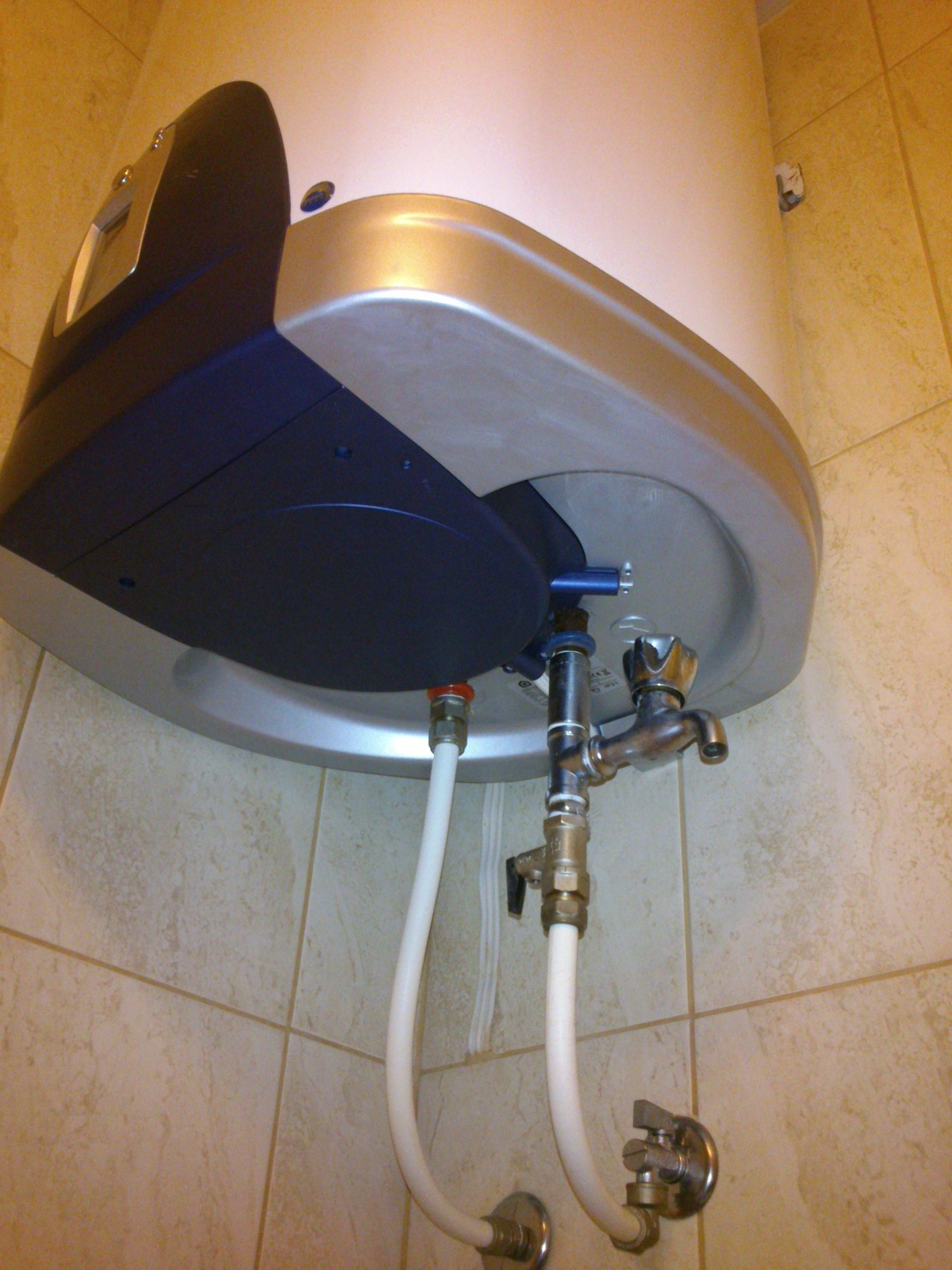

Видях нещо което много ми хареса!Знам обаче ,че между възвр. клапан и бойлера не трябва да има никаква допълнителна арматура!В смисъл за спирателен кран ясно ама такъв...чучур :?
Ако спре водата е голям лукс това нещо... :-D
moimoimoi - майстор
а бойлера от де ще дърпа въздух за да може да изпуска вода през този кран? теоретично от най близката батерия но реално почти невъзможно
преди когато водната инсталация беше с метални тръби номера ставаше,но сега с меките връзки не става,явно защото са с по малък вътрешен диаметър от металните тръби

Нищо ново а добре забравено старо. :-D Такъв каран имам на бойлера някъде от началото на 80-те.
Наистина като спре водата си е лукс. :lol:
kuger - майстор
На това място бях си монтирал манометър, обаче, след като на два пъти му се откача стрелката го махнах и сложих такъв кран. Предполагам знаете какъв удар се получава при работата на едновремешните автомати за тоалетната.
lov - майстор
hidrazin написа:
Да не кажа че май си бяха стандартно изпълнение. Щото на всякъде в по старите инсталации спомените ми са точно за такава разводка. Пък после станаха лукс да имаш вода да си оплакнеш очите. Преди това не съм запомнил никога режими и спирания на водата.
Иначе това с манометъра стана още по зле след като смениха градската инсталация с пластмаса. манометър до 15 атмосфери и той почна да превърта. Принудих се да си сложа регулатор на налягането че маркучите на пералнята почнаха да се пукат а ми писна и да сменям водосъдържатели на бойлера.
