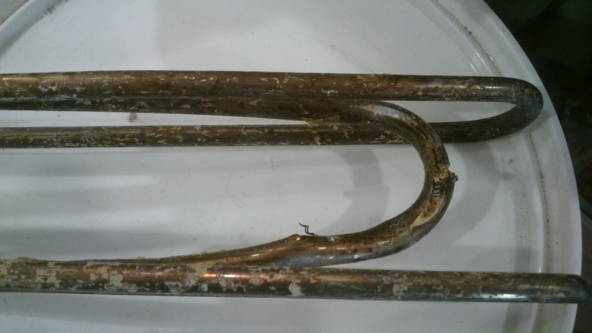

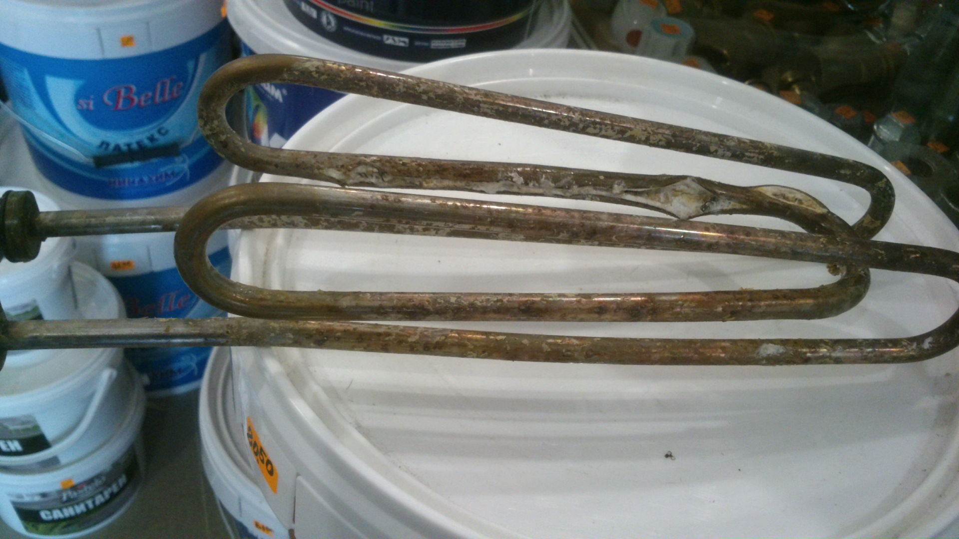

ДТЗ мълчи
!През лампа сработва веднага след това няколко опита да захапе!Дтз ЕЛМАРК комбинирана с два палеца,сработила е един път, не знам обаче кой от двата палеца е изключил...
