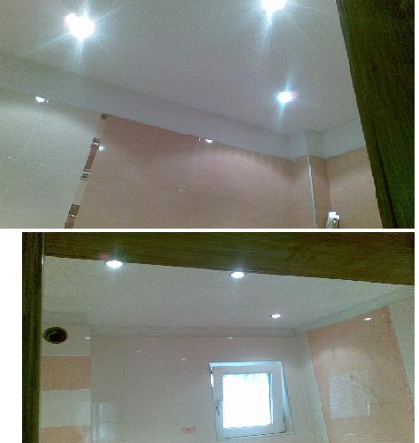

Ето и резултата след монтажа на луничките.
За да ми е по лесно първо на земята разпределих и вързах всички кабели към трафа и фасунката на луничките. Използвах 2х1.5 кабел, клеми. Нарязах няколко керемидени капаци, както и две подложки от керемиди за трафовете.
Вече на тавана, отвих ватата, разпределих кабелите към отворите, поставих над тях капаците и върнах ватата обратно. Над съответно стоящата дървена греда (тавана ми е гредоред облечен с гипсокартон) фиксирах изрязаните парчета от керемиди и фиксирах с пирон за да не се местят (то не че някой ходи по гредите де ) и върху тях поставих трафовете, предварително свързани с ел.кабела подаващ 220В. Надявам се трафовете дори ида греят, керемидените подложки да изолират топлината към гредата. Самите капаци също осигуряват достатъчно място за вентилация на луничките. Вече след като свърших на тавана, отдолу закрепих телата, самите лунички и резултата е налице...
Благодаря за съветите...И двете бани са осветени чудесно...
