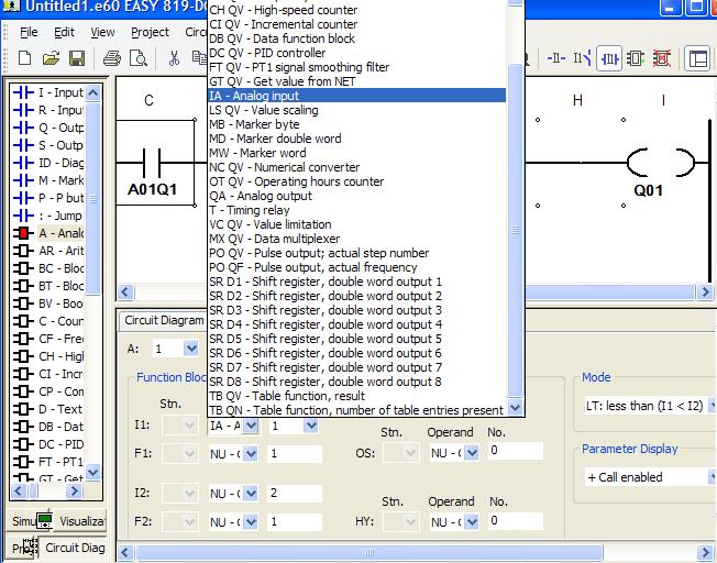

Датчик към PLC се свързва с жици... :)
В EASY SOFT може да свържеш сигнала от аналогов вход към определена функция:
Кога ще черпиш?
Свързване на аналогов вход към I1 на компаратор

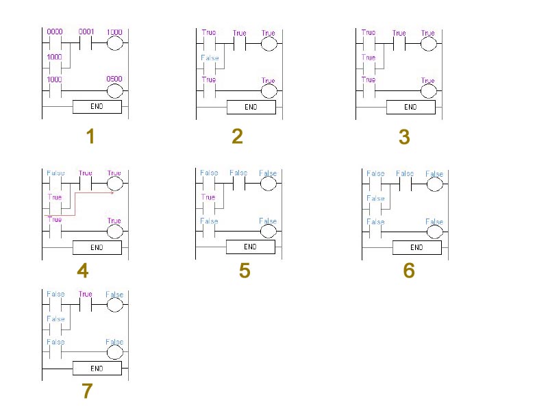

ето и част от програмата...не ме съдете строго,аз самият знам,че не става за нищо !!! :)))

Сега остава да дадеш и блок-схемата за да видим дали ти е вярна програмата.
