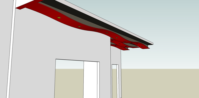

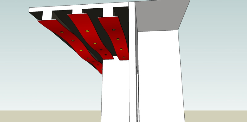

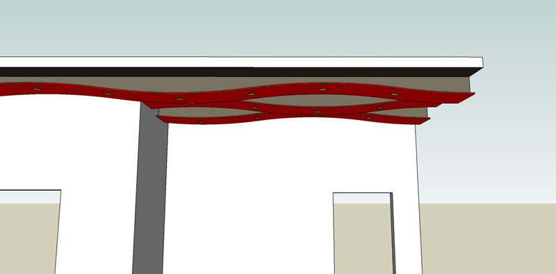

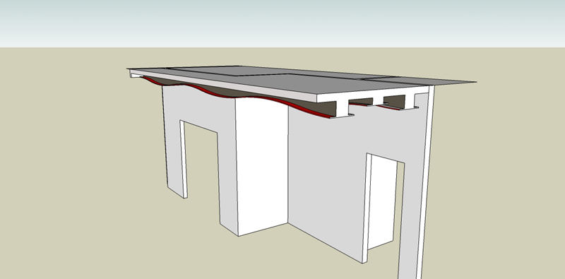

На това проектче има скрито осветление от двете страни на всяка ивица, та въпроса ми е освен маркуч какви
алтернативи има за да светне хубаво, тъй като с двоен маркуч не мисля, че ще е достатъчно силен цвета през деня.
С луминисцент може ли? С какви пури предвид размерите на дъгите ?
Моля за съвет и чакам отговори с нетърпение, по възможност стойностни и без спам.
Цените естествено също са от значение - пример LED ленти за 50лв. на метър не искам защото става дума за 30 метра !
Благодаря предварително.

Ако не си личи от картинките да поясня, че пурите не трябва да се виждат...ивиците ще имат борд 6 см, но не съм го рисувал, че е страшна играчка....

Не става обаче, тъй като най-долната част на дъгата пада на 15 см. от тавана и лампите ще се виждат... за това искам да следват овала...
с повече и по-къси пури ще е по-скъпо така ли?

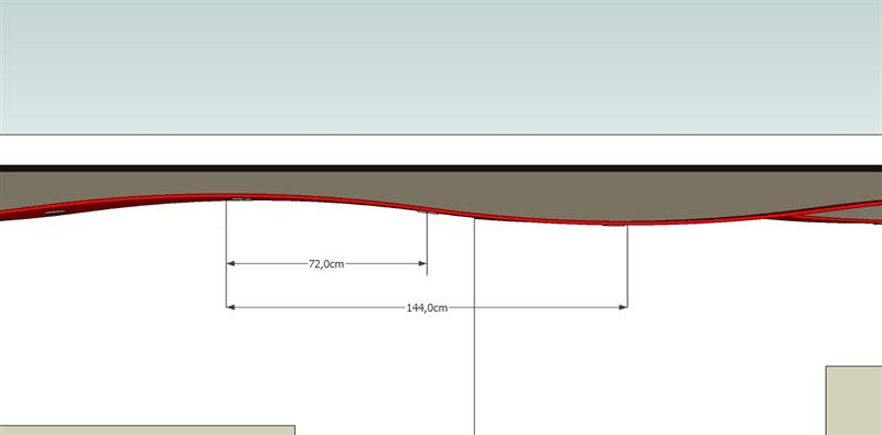

Между мин. и мах. на вълната си писал 144 см там ми се струва най-равно , пробвай с някоя стара лампа дали се вижда , а за цени има разни аз купих скоро 120см по 2 и нещо като исках само да са в жълто -бяло - най-близко до лампите с нажежаема жичка , а не синкави които са ми неприятни като светлина . А свързването е просто всичко е последователно /за отделна лампа/ :Фаза , ключ , баласт лампа/единия край/ стартер /другия край/ , нула . Понякага схемата на свързване я има на баласта не ми се чартае сега...:)
The_FAN - специалист
romanpm написа:
Между мин. и мах. на вълната си писал 144 см там ми се струва най-равно....
имаш право като че ли...вдруги ден ще ги гъна тия и ще пробвам...
