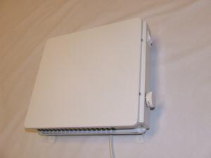

Що не пуснеш една снимка на така наречения конвертор + ТТ данни ?

Ето линк за конвектора, 1 модел.:
http://www.bergbg.com/bath.php

rulom - модератор
Takaa,да видим....тук: го дават че си е чист радиатор.В нашите магазини умират да слагат на уредите нови имена :wink:
Иначе съм съгласен, това вече става за баня.
Да ти кажа аз как монтирах един такъв.Хората не искаха ключ понеже самия уред си има, та изкарах кабела през една малка дупка от другата страна на стената, там е вграден гардероб и вътре в него поставих контакт за радиатора.Ако нямаш такава възможност си сложи от ония двойните ключове за бойлер, 25 амперовите, един за бойлера, един за радиатора.Уреда има отстояние от стената. така че можеш да пуснеш кабела зад него в долния му край и да не се вижда.Естествено тия процедури стават ако от другата страна не е ремонтирано или подлежи на ремонт.
Ето го и твоя хубавец :
