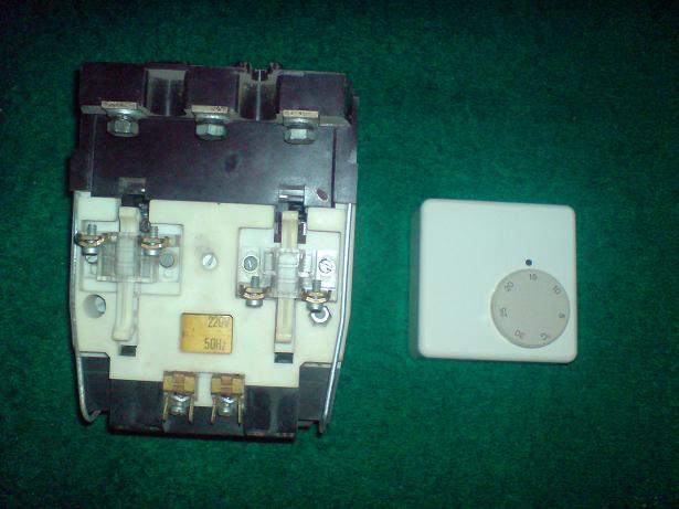

Здрвейте и ЧНГ. Имам едно питане към вас и се надявам някой да помогне с мнение. Един познат ми даде следните 2 неща на снимката и ми каза че с тях мога да си наглася да ми изключва и включва тока при определена температура на въздуха. Как се свързват тези неща и има ли нещо по магазините по съвременно, с помалки размери и по опростено?

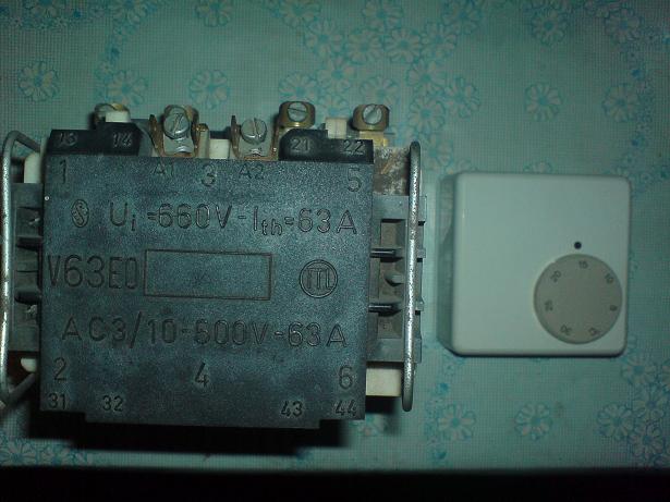

втора снимка

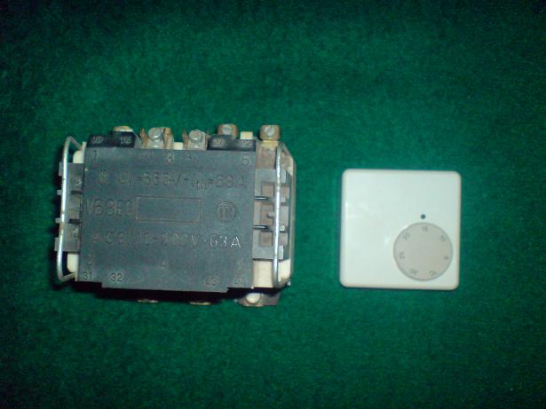

табелка

V63E0 е контактор с 220 волта бобина, два отворени и два затворени контакта. Матрахулката вдясно явно е термостат, който трябва да вържеш във веригата на бобината. http://www.aukro.cz/item502765902_stykac_v63e0.html

ти с тези две неща какво точно искаш да изключваш целия ток ли определен уред ли и колко е мощен този уред дето искаш да го изключваш иначе би трябвало да им аи нещо по компактно по електромагазините зависи какв оточно искаш да прекъсваш дай малко повече инфо да направим някаква схемичка

Justy написа:
V63E0 е контактор с 220 волта бобина, два отворени и два затворени контакта...
:arrow: помощни контакта + три силови нормално отворени за 63А.

Ами това ще ми трябва за да поддържам минимална температура от 16 градуса в един полиетиленов тунел пълен с разсад. Ще вкарам 2 реотана от акомулираща печка и искам да работят поддържайки температурата 16 градуса. Т.е тази джажджа да я свържа към разклонител и чрез нея да подавам ток до 2-та реотана. Те са по 1 кв единия.
lakom4oo - напреднал
ок ще я направим схемата ако ти я начертая ще можиш ли да си я свържеш не е сложно принципно
rulom - модератор
Да се обърне внимание че тези контактори не са много сигурни за открит монтаж във влажна среда.
