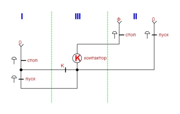

Двама съседи ползват една обща водна помпа с която теглят вода от кладенец ..
Помпата е МОНОФАЗНА - българска / Вида 1 ли е или нещо от сорта -- НЕ потопяема /
Дворовете са големи кладенеца е далече от КЪЩИТЕ ..
От помпата до едната къща има ДВУЖИЛЕН КАБЕЛ - завършващ с щепсел и го бутат в КОНТАКТ / явно че попмата НЕ е ЗАНУЕНА /
Същото е и със другата къща -- пак от ПОмпата до нея -- двужилен със щепсел и се бута у контакт ....
Преди време са се питали ... ейй комши включил ли си помпата / че да не я включвам аз / ....
но после почват да включват -- без да се ПИТАТ и почват яките ПУКАТЕВИЦИ
Явно в некой моменти се срещат ФАЗА от единия СЪСЕД с НУЛА от другия пък и не само това --- а явно са срещали и ДВЕ РАЗЛИЧНИ ФАЗИ - щото ДВЕТЕ КЪЩИ НЕ саЗАХРАНЕНИ от ЕДНА ФАЗА
Мисля да им помогна по следния начин ..../ щото да се слагат нови ТРИЖИЛНИ кабели -- никой не иска пък и не е удобно /
Монтирам им две Пе Ве та / твърда връзка / , занулявам мотора , + 1 заземителен кол близо до мотора /там е удобно /...
Значи единия кат включи по кабела от мотора до другото ПВ ще отива НАПРЕЖЕНИЕ ... и ще монтирам една ГЛИМ лампа ... та да види че КОМШИЯТА е ВКЛЮЧИЛ ..
Но комшиите са ЗАПЛЕСИ и пак може да НАТИСНАТ ПВ то -- тогава ще се срещнат двете ФАЗИ и ще ГЪРМИ ...
Дали да не сложа преди ПВ тата некакви Контактори / нормално затворни ... и кат дойде напрежение от комшията -- да РАЗКЪСВАТ веригата към ПВ то /
Дали Мисля Правилно а ????
с тия контактори ще се оскъпи доста ....
Дайте некаква идея ..
Благодаря Предварително

Иначе това, което ми идва на ум е два контактора (за всеки комшия по един), монтирани в близост до помпата и всеки да се задейства с проверка че другият не е задействан. А в къщите - вместо щепсел и контакт - пускането да става с ключ, прекъсващ само фазата. По този начин ще си имат постоянна нула ( и то от две места ! ) до помпата, и ще можеш и да я занулиш. Идеята със заземителния кол също може да се приложи - допълнителната защита никога не е излишна ...

Няма нужда от два контактора. Един, а пуск-стоп бутоните му да се дублират при двамата.

просто при помпата един ръчен ключ който превкл. от помпата към единият или др. човек .
Ключът ще прави невъзможно късо м/у фазите .

Дам, ако няма да се карат че върти на един електромер, става и с един контактор - ето едно от решенията - бяхме го обсъждали преди време във форума :
Vodna pompa - THE BEST.jpg (28.74 KиБ) Видяна 7400 пъти

Просто използвай два контактора/по един за всеки/ с подходящ ампераж за помпата, като нормално затворените контакти от единия са включехи в оперативната верига на другия съсед и обратно. Така няма да се карат за тока. Гледах цените на ПВ-та са доста по-високи, пък и бутоните в случая са ти излишни, а си ги плащаш. Просто вземи два контактора и една кутия за тях. Ако искаш може и картинка да кача.
