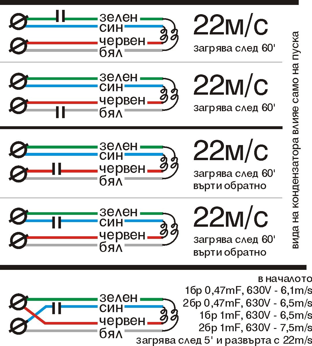

В тази тема достигнахме до извода, че моторчетата са монофазни с пускова и работна намотки - http://www.napravisam.bg/forum/viewtopic.php?t=36070. Пиша я само ако на някой са ми интересни подробности, но тук идваме с готовия извод. Надявам се, че на схемата се разбира кое са намотките и къде съм слагал кондензаторите. В първите 4 схеми вида на кондензаторите влияе само на скоростта на първоначалния пуск. Ясно е, че ще използвам първата или втората схема. Мога ли по някакъв начин да регулирам оборотите. С димер не стана. Намаля оборотите, но или до нула или до край. Всъщност димера го бях вързал на двете намотки. Ако го вържа само на една (и на коя от тях) дали ще стане?
В "оная" тема не се каза нищо съществено.Може да му регулираш оборотите с честотен инвертор - цена от 150$ и доста нагоре в зависимост от мощността на електродвигателя.По друг начин (кондензаторчета, съпротивлвнийца) не става.
Някой поне да си беше направил труда да прочете малко за асинхронния двигател.
n=60.f/p p-броя чифтове магнитни полюси на намотката на статора , f-честотата на захранващото напрежение
И тъй като броя на полюсите не можеш да променяш - променяш честотата с честотен ивертор.
Нещо друго?
И щях да забравя - с димер може да регулираш само нагреватели и универсални (четкови) двигатели - дрелки, миксери и други.

Никой не го знае. Купувал съм го по обява в нета. Няма табели. Даже го купих за трифазен. В "оная" тема съфорумците го разгадаха, че е монофазен с пускова и работна намотки. Четох, че имало мотори, при които пусковата се изключва с центробежен изключвател и работи само работната. На този няма никакво значение дали му работи пусковата по време на работа или не. С нея се изменя леко звука, но дебита си остава един и същ. Гледам, че в продавалника се продава един на вид същия - http://prodavalnik.com/turbinen-ventilator-i3878609, но тоя дето го продава явно и той не знае какъв е, че доскоро го продаваше за трифазен. Звънях на Елпром Тетевен - казаха, че би трябвало да е с пускова и работна, но и те бяха сигурни.

Сигурно вентилаторите тип"слънчоглед" имат вграден инвертор......или какво?
Нямат вграден инвертор.По-горе бях писал n=60.f/p - на този двигател не можем да му меним р - броя на статорните полюси.Остава честотата - честотен инвертор. При слънчогледите има няколко статорни намотки, съответно разположени в различен брой канали на статора.С елементарно превключване на тези намотки променяме оборотите на двигателя.Двигателите на старите перални бяха нещо такова - с един ротор с две статорни намотки.Една за пране и една за центрофуга.
Новите перални са с четкови мотори - позволяват плавно регулиране в широки граници.
