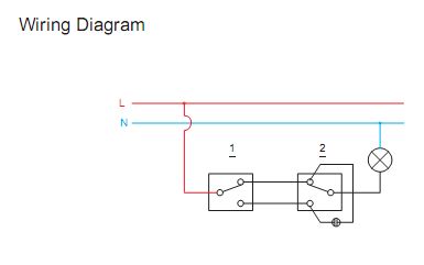

Здравейте, тарсих такав тема но не открих. Имам девиаторни ключове, при които се слага допълнителна глим лампа, за индикация, когато не свети крушката на тавана. По никакъв начин не можах да накарам тези лампички да светят когато искам (когато е загасена крушката). Всичко зависи от това от кой ключ съм светна и от кой сам загасил. Предполагам, че този въпрос е решим, защото съм виждал ключове при които няма такъв проблем.

Прегледах темите, но не ми стана ясно как да вържа глим лампата, която има два кабела. На ключа имам означения L (къето съм вързал фазата на първия ключ) и 1 и 2 (където са другите два кабела). Онзи ден си направих два опита като я бях вързал за L и 1 и съответно за L и 2, но не успях. Дали е трябвало да я вържа за 1 и 2?

Нямам три жици на глим-лампата, само две са. Знам, че има ключове с интегрирана вътре лампа, но всички ключове и контакти са ми еднакви и не искам само тези да се различават.
pamporov - напреднал
Трябва да свържеш глимката между 1 и 2.Изображение

демек купуваш си два обикновени девиаторни с глимка - е двете глимки си делят тока при маломощна крушка, но пак ще светнат. ако е диод с резистор е под въпрос или ако е некое менте с тотално различен импеданс на ламбетата /т.е желателно е двата ключа да са от един производител/

Слагах си такъв в къщи някакъв турски Viko по схемата на pamporov. Работи си перфектно, само във включено положение от въпросния ключ се наблюдава едва доловимо мъждукане на глимката, през деня почти не се забелязва. Предполагам че ефекта се получава защото на турските глимката е без съпротивление. Ако се сложи такова като на българските ще спре мъждукането. Но проблема не е толкова съществен че да си заслужава модването на ключа. :)
На картинката е оригиналната схема на въпросния девиатор от PDF каталога на Viko. Същата е като тази на колегата по горе.
