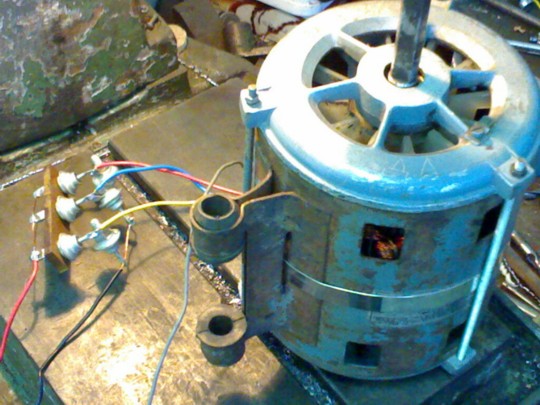

Здравейте.Тръгнах да правя ветрогенератор та за това ми трябва и динамо.Взех двигател от перла 05,извадих статора ,отцепих 30мм от него

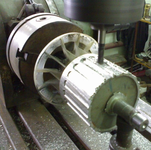

и му навих 24 намотки по 50нав. от 0.8мм проводник.Намотките са 3 по 8 свързани трифазно.На ротора му направих канали в които да се поставят неодимови магнити 30X10X5мм.Преди това ротора го престъргах до размер при който магнитите да се показват 2.5мм.направих 20 канала и наредих магнитите
S,N,S,N...... и т.н.20 бр.Събрах динамото завъртях и 0.4волта при 280 оборота.След тръшкане и кахърене оставих два магнита срещуположно и попограшка съм ги монтирал N,N.Завъртях на ръка и 5 волта.Наредих 4 магнита на 90градуса N,S,N,S и 0,12волта.След това ги пренаредих да са
С един и същи полюс и 5,5 волта.На края ги сложих всичките 20бр. с един и същи полюс и при 280 оборота 12.6 волта но много малък ток около 2 ампера.Та защо се получава така.Дали останалият метал по ротора не влияе негативно.И ако го направя от неметал и ги наредя S,N,S,N...... ще се получи по-добър резултат.Магнитите ми струват 30 евро та за това питам преди да го направя,защото ще го правя от епоксидна смола и карбон и магнитите трябва да се замонолитят в смолата.
Точно това ги питах във форума по електротехника и електроника и нищо не ми казаха.Дано вие помогнете.Ето и снимка на ротора в процеса на изработка.

Дълъг,евала за ентусиазма.Би ли качил снимки и на статора.
Ротора не е ли накъсо съединен.Може там да има загуби.
stefan_gb - специалист
И от мен поздравления :) , но както ти казаха ротора маи не е подходящ за целта. Също е много важно въздушната междина да е минимална тоест десети междо ротора и статора а да не говорим дали са достатъчно мощни магнитите въреки че са неодимови. И при 280 оборота неочакваи кои знае какъв ток да произведе генераточето.....
Усех ....
emil_v r - майстор
Аз мисля , че 12в и 2 ампера е максимумът който може да се изстиска от ротор с магнити , и при тия обороти.
Ако махнеш желязото от роторът токът ще падне .
Просто лепни желязо м/у два съседни магнита както са сега на роторът , и когато са извадени , и ще видиш кога лепи по- силно ...
Поздравления от мен за генераторът до тук .

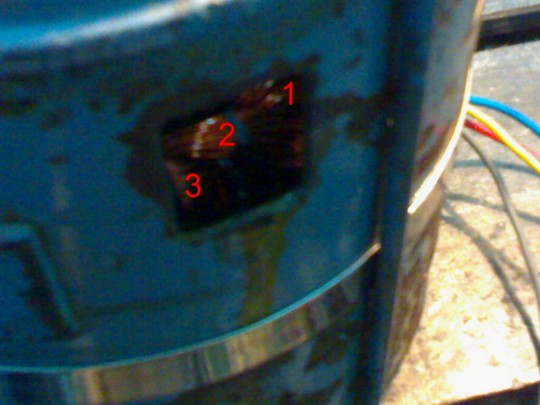

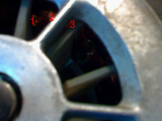

ЛЗ1 , той е изрязал намотката на късо в роторът, от страни ... виж снимката .
lz1wvm - специалист
Не се вижда много добре но мисля,че окъсените намотки трябва да са под алуминия.
petromaniq - специалист
Окъсени намотки няма.Принципът се нарича така " накъсо свързан ротор " ( котва ) и т.н.т.
lz1wvm - специалист
Точно така,но накъсо свързания ротор трябва да е от магнитен материал,не от алумин.
Ами от магнитен е казва се пермалой или силициева ламарина. Алуминият е за пълнител и крепежен материал - да не се пръсне пакета ламели (сещаш ли се за вихровите токове ?). Така че Dalgia е престъргал, колкото да монтира магнитите, иначе ядрото на ротора си остава от магнитен материал.

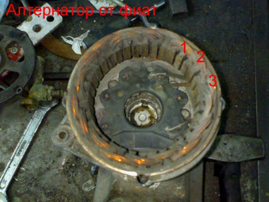

Въздушната междина е 0.5мм.От старият ротор е останал алуминий под магнитите,който е навивката на късо а не е сложен да крепи ламелите :) .Магнитите които съм взел повдигат 8кг.Ротора от алтернатора едва успява с 200гр.Утре купувам епоксидна смола и отливам ротора с вградени магнити S/N/S/N....... Ето малко снимки на изделието.Готов генератор струва скъпо.Някой ако иска да му пратя четртежа на фабричен на ALXION ,който ми пратиха от фирмата и му искат 3250 евро.Е вярно , че е от 10 до 50киловата ама 3000 евро.Дава директно
220волта от намотката и работи от 100 до 380 оборота.Направен е също от неодимови магнити.
