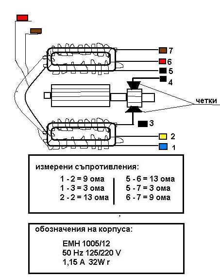

Здравейте !!!! Моля за помощ за свързването на един електромотор. Изваден е преди много време от някаква немска телеграфна или пишеща машина. Има прекрасен редуктор към него и ми е нужен много в момента. Страхувам се да му подам напрежение, за да не го изгоря при неправилно свързване. Направих измервания между стърчащите му жици и го представих схематично. С цифри и цвят съм белязал проводниците, които излизат от статора и четките, поне както го виждам. Моля за някакви идеи. Благодаря на всеки, който се отзове !!!!!!

Нещо схемата не се разбира.Но при всички положения на ротор трябва да подадеш постоянно напрежение,и в зависимост от неговата стойност се регулират оборотите.А за статора трябва да пуснеш по подробна схема,щото явно има връзване на 110 и 220 волта.
ПС колектора с два пръстена ли е.
Милен - майстор
Къв ще е тоя мотор за постояно напрежение и 50Hz честота. Това са си две несъвместими неща. Свързването ми прилича на дрелка, но има няколко междини изводи от намотките. Възможно е например мотора да е двускоростен и да се превключват намотки :?

Може и да съм в грешка,но по думите на автора,че е стар и е 32 вата.Съдя че е с постояннотоков ротор.Такива имаше в едновремешните телексмашини.
mirk - майстор
Възможно е средните изводи да са за 125V а крайните за 220V :? но щом пише 50Hz със сигурност е променливотоков.

tazmetal написа:
Четките на какво опират - колектор или пръстени? Предполагам че е колектор :idea: Ако е така може да работи и на постоянен ток (например захранване от акумулатор).
Подаваш на 2 нулата.
4 към 5.
На 6 фаза.
Ако не върти добре - 4 към 6 и фазата на 5.
