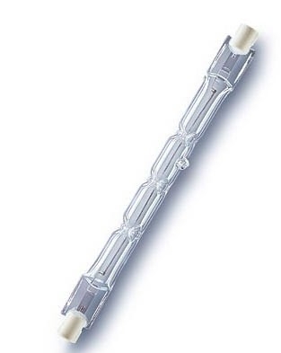

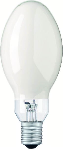

Майкъл написа:Здравейте! Имам проблем с бързото изгаряне на металхалогенните ампули на оградно осветление.Сега Майкъл трябва да каже какви точно са телата и лампите, щото до сега всички говореха за нажежаеми халогени лампи, Osiris се хвана за думата и говорехе за металхалогени лампи с високо налягане.
Разликата е съществена най малкото е по схемата на свържване, първите се включват директно на мрежово напрежение, а вторите с дросел и запалка по класическа схема или електронна ПРА
Нажежаема халогенна лампа
Металхалогенна високо налягане Стандартна
Металхалогенна високо налягане Прозрачна
