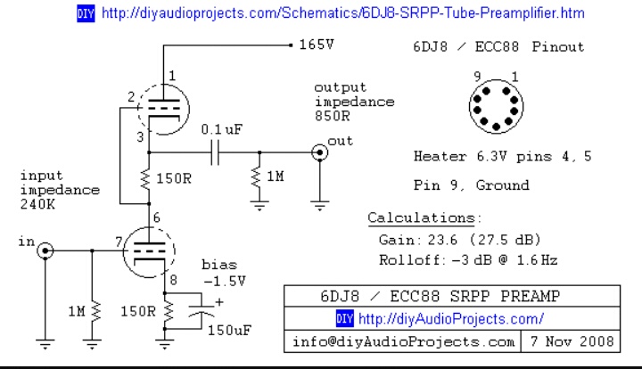

Здравейте, сега започвам нов проект за лампов усилвател със изходна мощност от 6W. Имам захранващ трансформатор, имам и аудио трансформатор, имам даже и индикаторна лампа ЕМ84. Усилването ще предоставя лампата 6П14П, но доколкото разбирам за максимална изходна мощност и трябва около 3-4Vеф. входен сигнал. Въпросът ми се върти главно около предусилвателя. Нямам най подходящите лампи за предусилвател, а най близкото което имам е двойния триод ECC85. Въпросът ми е първо, дали тази лампа е подходяща за предусилвател и второ, каква схема да следвам за тази лампа, защото в интернет не намирам нищо, тъй като нейното приложение е най вече за високи честоти и няма схеми за аудио усилване. Имам и още PCL86, която попринцип усилва по мощност, но триодната и секция е еквивалент на 12AX7, която до колкото разбирам е най добрата за предусилване. Още имам двоен триод PCC88. Та какво е вашето предложение?
П.С. Намерих схема с PCC88.Прикачвам я, как ви се струва?
П.П.С. На PCC88 пише че за нагревателя трябват 7V, а аз мога 6V дс осигуря. Това ще повлияе ли по някакъв начин като цяло?

Първо виж колко трябва да ти е коефициента на усилване на входното стъпало.
Освен това има милиони схеми с 6П14П, освен от научен интерес, няма смисъл да откриваш топлата вода.
Ето ти една схема, например:
Забележки по схемата:
1. Анодното напрежение на схемата е малко завишено, би трябвало да е под 400V.
2. Лампите са в малко по-особени режими, което е нарочно.
3. Входът е предвиден за галетен атенюатор с резистори, затова няма резистор към маса. За всеки случай може да свържеш резистор от няколкостотин килоома между IN1 и маса.
4. Колкото по-качествени елементи използваш, толкова по-добър звук ще получиш. Това се отнася най-вече за изходния трансформатор и C5.

Аз нямам проблем с 6П14П. Трансформаторът и лампата са от радио акорд 10. Мисля и схемата от него да следвам. Трансформаторът има 2x1550 първични навивки и допълнителна първична навивка 400, която се свързва към втората решетка,може би действа филтриращо, нз. Вторичните са 50 и 30. Мене най вече ме интересува за предусилвателя, защото на 6п14п пише, че и трябва значителен входен сигнал от няколко волта ефф за максималната мощност. Имам две двойно триодни лампи, които попринцип са за високочестотни приложения, ама се чудя дали няма да може да се приспособят за предусилвател. Лампите са ECC85 и PCC88
П.С. В спецификациите пише че може и до 12W да се изкарат в клас А но със специални схеми. 6W е с НЛИ 10%, аз със сигурност ще го държа под 6W.
П.П.С ако се спра на PCC88, за нея пише, че нагревателя е за 7V, а трансформаторът, който имам е за 6V. Ще предизвика ли някакви проблеми това несъответствие?
lyubohar - майстор
Значи си имаш трансформатор за EL84.
И захранващ.Отоплението (не нагревател)му трябва да е 6.3V,но предполагам,че е малко по високо.
Така,че може за проба да ползваш и PCC88.

Да имам и навивка за отоплението, точно 6V е. На PCC88 и трябват 7V. Това ме тревожи, защото съм нов в ламповите изпълнения и не знам какъв ефект може да има. На места пише че може да линеаризира характеристиката и, на други пише че може да я повреди по някакъв начин, затова питам. Мерси за линка, ще ги разгледам
