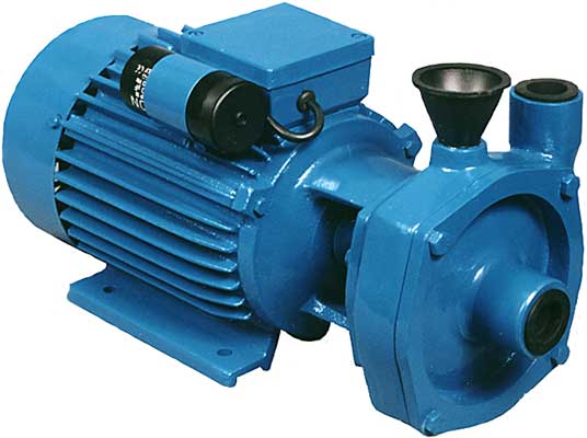

На село имаме такава помпа и вече дядото 3 пъти я кара на майстор и му взимат по 50лв > сега пак не работи но този път ще си я правя сам :? Може ли да ми дадете схема на този двигател и как да го замеря с мултицета дали не е изгорял :arrow: а също така как да проверя и кондензатора дали е здрав !!!

Максуел-кондензатора ако на мултицета имаш опция за капацитет можеш да го премериш,то на него си пише колко микрофарада е,на табелката на мотора също,ама какво ли може да му стане на тоя кондензатор? Според мен нищо не може да му стане ако не е с нарушен корпус.
Другото са двете намотки в клемната кутия ама какво ще им разбереш на тях? Няколко омови са ама дали са избили съседни навивки? Сигурно си иска разглобяване ама как ще я пренавиваш сам ако не си в областта на тази техника нямам идея.
Знам само,че за 15-20 лева дето е казал Милен нищо няма да ти отремонтират,освен ако не е прекъснал захранващия кабел или кондензатора,в което дълбоко се съмнявам.

Ами последния път бяха сменили само кондензатота и му бяха взели 50лв .1!Това е срамота !Затова питам за схеми !Този път ще си я меря и поправям сам !На мултицета има за измерване на капацитет !!! Лошото е че дядото я е боядисвал и сега я няма схемата дето обикновенно седи на капака на кутията дето се свързват кабелите !!! Ако може да ми дадете схема ! А намотките ще ги меря с мултицета !А колко ома трябва да показва когато намотките са здрави ! !!!!

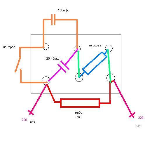

най-добре като отидеш да го мериш като му свалиш капака на клемната кутия го помириши- аромата на изгорял двигател не може да го объркаш с нищо друго-вони гадно
а ако е здрав то или на нищо не мирише или на лак
инъче ето една схемана 2.2 кв монофазен
при теб единия кондензатор го няма/този 20-40мф/
схемата
