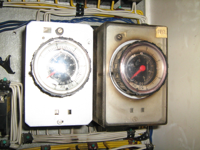

Здравейте снимката е на часовник от сушилня , който е повреден.Повредата се състой в това че след като единия часовник изключи другия трябва да се включи и същият не тръгва .Дайте идея или кажете как се води нози часовник и откаде може да се закупи нов.[/img]

часовник :? той мери времето
това е реле за време,българско и много старо,но качествени
аз може и да имам някое ,по късно ще проверя и ако имам ще ти пиша
по принцип може да го замениш с всяко друго реле коетоо може да изпълнява същите функции, не е задължително да сложиш абсолютно същия модел
предполагам двете релета за време въртят наляво-надясно сушилнята
или
определят работа - пауза режим ?
по принцип както го обесняваш че като спре единия трябва да тръгне другия си мисля че проблема е в работещия :idea: защото единия включва другия и така се редуват,евентуално проблема може да е в нагорял контакт, и ако има резервен може само да се преместят кабелите, но това трябва да го установи някой който разбира
да абсолютно си прав на работещия има малко нагоряло видимо,иначе е така обръщат посоката на въздуха , ако имаш може да дадеш жсм да се разберем за цената

Едно такова ми тръгна само със зачистване на контактите с хартия, без много да му се вживявам във веригите. Беше си работило години наред без проблем. Ако това лявото си е работило така без капак, може точно боклука да му е проблема:)
не капака аз го свалих за да погледна иначе ще пробвам да го зачистя

навремето тези релета време се слагаха по блоковете за да управляват вентилацията като едното задаваше период работа а другото период почивка :) то бяха едни схеми ,едно чудо :lol:
илко илиев - специалист
пранеха ги в завод импулс гр. Габрово. и си бяха много надеждни.почисти им контактите и трябва да заработи.

По-старите са РВМ-6 и са до 6 часа, а новите - РВМ-60 са до 60 часа. При теб това в ляво е РВМ-60, а в дясно РВМ-6. Около врътката под капака трябва да има едно гумено уплътнение, за да не влиза прах.

Не бързай да купуваш. Двете релета взаимно се управляват.
Устройството е следното: едно моторче, часовников механизъм и група контакти. За да не работи едното реле има две причини: или е изгоряло моторчето/ малко вероятно/, или са нагорели/замърсили/ контактите на първото, чрез които второто получава напрежение. Последното колегите вече ти го казаха. Трябва да видиш през кои контакти релето получава 220V, най-добре почисти всички контакти.
