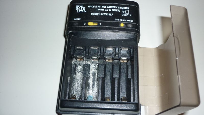

Зарядното ми за батерии спря да работи. Непосредствено преди да се повреди, допуснах грешката, че се опитах да заредя батерии, които не са ричарджабъл (мислех, че вече нямам такива и не погледнах). Оставих го поне една нощ да ги зарежда. Когато погледнах, батериите бяха протекли вече.
Има ли оправяне, или да купувам ново зарядно?

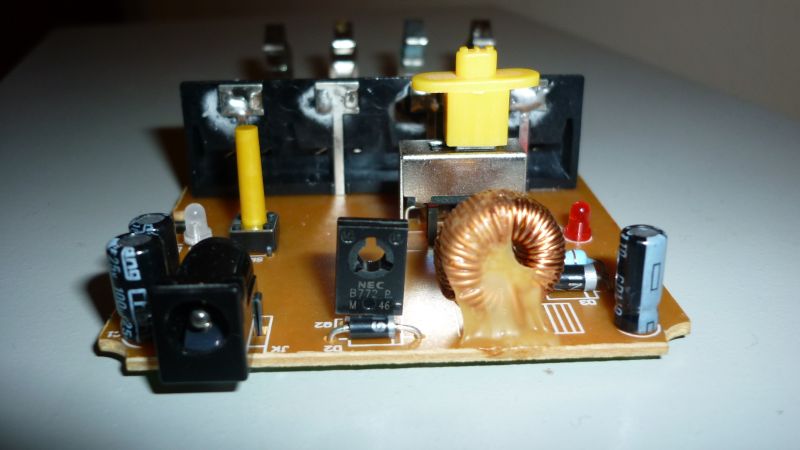

Това нягряване на едната клема определено подсказва за някой изгорял елемент, за ремонтиране най-вероятно ще може :) Така от снимката ми се струва че диода който е между резистора и бобината е изпушил ма знам ли :? снимай платката и от другата страна .

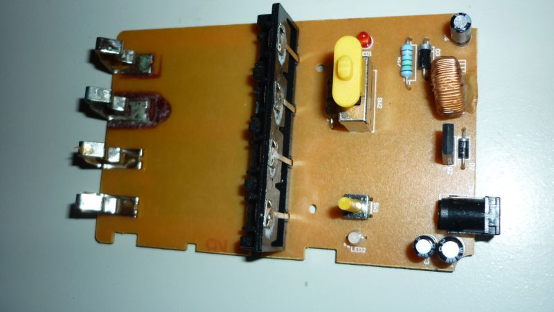

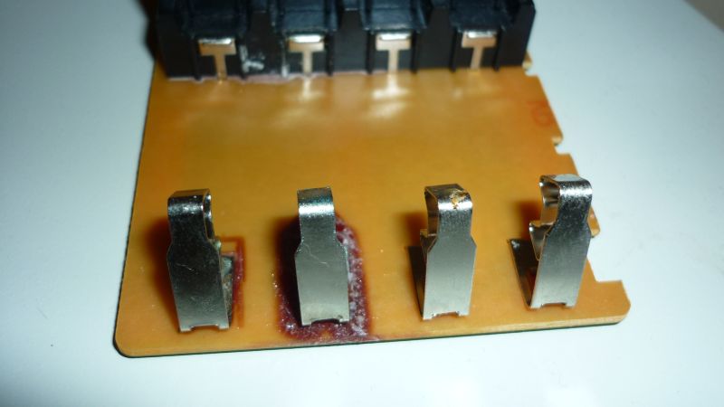

не се виждат изгорели елементи,само на платката около пластините-провери там за прекъснали пътечки от задната страна на платката
DMN - майстор
А има ли елементи от другата страна на платката :? Така като го гледам има контрол на заряда по напрежение и по време, а също и функция за разреждане. Имам зарядно със същите функции, но е изпълнено с много, много повече електорника в сравнение с това, което се вижда на твоето. Два диода и един транзистор да изпълняват толкова много функции :? А явно има и отделен адаптор за зарядното. Все пак добре е да го види някой, дали си струва ремонта, ако са само това елементите, сигурно няма да е проблем :)

Ето снимки от другата страна и на бобината:
